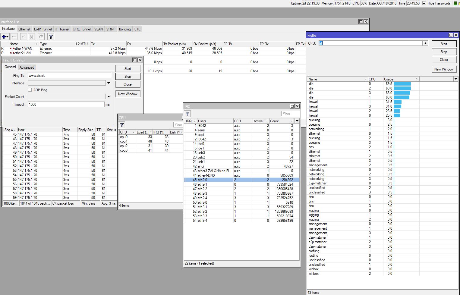

Takze po rade od "hapi" - vypnut RPS a posachovat s rucnym priradenim IRQ ku jadram CPU to vyzera uz lepise, ale aj tak sa mi to nepaci, pretoze je to len 11 NAT.
Ak pre NAT neexistuje nejaka optimalizacia v ROS, tak len vykonnejsi CPU?
Hmm, to je ten Xeon E3-1220v3 3.1GHz/4-core/8MB tak slaby? To potom co, postavit nieco na Core i7?
Tu je zataz v spicke s tymi 11 NAt pre podsiete.
Ozaj a v tom Profile, to IDLE co vlastne ukazuje?

idle je že nic nedělá. Zatim sem neviděl screen kdy je problém. A hlavně se mi zdá že neumíš počítat od 0 do 3.

hapi píše:idle je že nic nedělá. Zatim sem neviděl screen kdy je problém. A hlavně se mi zdá že neumíš počítat od 0 do 3.
Myslis co? Nejake poradie? Nahadzal som to tam podla vytazenia..
na to kašli, dej tam jádra popořadě a prvního irq v pořadí u jednoho eth si nevšímej a nech ho na auto. Rozhoď jenom ty co tam ten čítač nabíhá hodně rychle. Což je IRQ 46 až 49 a ke kterým popořadě dáš CPU 0 až 3 a to samí uděláš u IRQ 51 až 54. Vše ostatní na auto.
Je hodně pravděpodobný, že když zapneš hyperthreading u cpu v biosu, tak se ti ukáže 8 IRQ na každym ethernetu a mělo by to ještě o něco zvýšit výkon.
