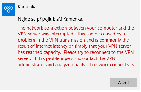

Nakonfiguroval jsme připojení z windows 10 (opět dle uvedeného návodu), ale nejsem se schopen připojit (viz. obrázek).
Jedná se o veřejnou IP, přesměrování portů funguje, takže na router se dostanu.
V Logu na Mikrotiku není vůbec nic (jako by se ani nepokusil připojit).
Dá se nějak zjistit, v čem je problém? Nevím, kterým směrem pátrat.

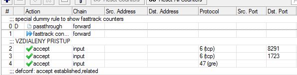

Skus nastavit FW viz. priloha

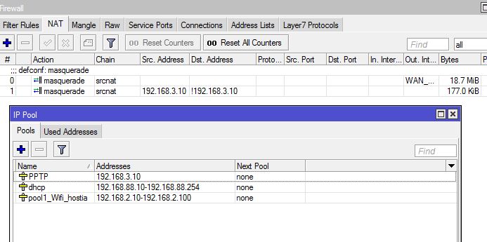

a taktiez v Pool pridel len jednu IP aby pri kazdom pripojeni pridelilo tu istu a na tu IP das potom NAT pravidlo pre maskaradu viz takziez priloha...
