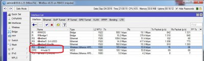

Příspěvekod FAny1000 » 9 years ago
Ahoj vsem
Mozna je to blbost a jen se motam okolo male chyby.
Mam propojene dva mikrotiky mezi sebou pomoci WDS bridge , kde jeden je nastaven , dynamic, wds na WLAN1 - druhy mikrotik na station- wds.
kdyz se to spoji je pod WLAN 1 klasika wds1 - jenze kdyz se to rozpoji tak pod nim naskoci wds2-treba po mesici wds 843
Nektere mikrotiky to nedelaji a to maji i stejny fw, jako nijak me to neobtezuje jen ispadmin mi pak dela bordel v grafech protoze na jednom MK se postupne udela tech wds spojeni treba 800.
Co stim muzu udelat?
Dik za nakopnuti

Příspěvekod radik » 9 years ago
Pokud s tim potrebujes pracovat dal, tak si WDS udelej rucne(staticky) jako interface. Pak s nim muzes delat co chces.
