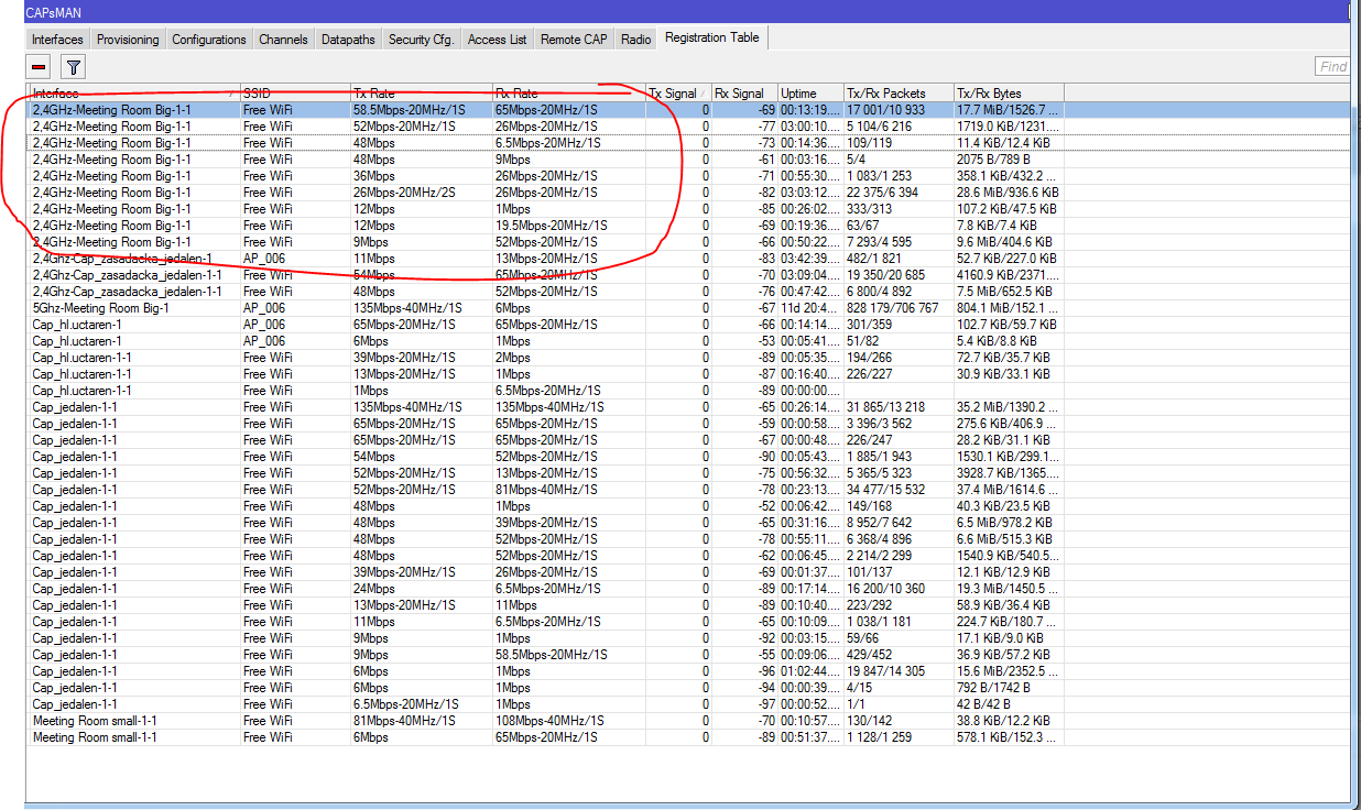

Mám 3x 952Ui-5ac2nD a zde mám zprovozněný CAPsMAN v band 2ghz b/g/n, funguje mi vše, ale za boha jsem nedokázal přijít na to, jak
zprovoznit právě "n", resp. do wifi sítě se připojím, ale jen vždy na rychlosti 54MB/s. Pokud RB nakonfiguruji jako samostané AP, tak mi "n"
běží v pohodě.Koukal jsem na spustu návodů a videí, kde není po základní konfiguraci CAPsMANu s "n" žádný problém, ale u mě prostě
ne a ne...

Nejde mi to do hlavy. Mám ty RB zatim v pracovně na stole, takže i když jsem přímo u nich, tak mám maximální TX/RX 54/54. Když mi RB běží jako samostané AP,
tak mám slinkováno na 130/130.

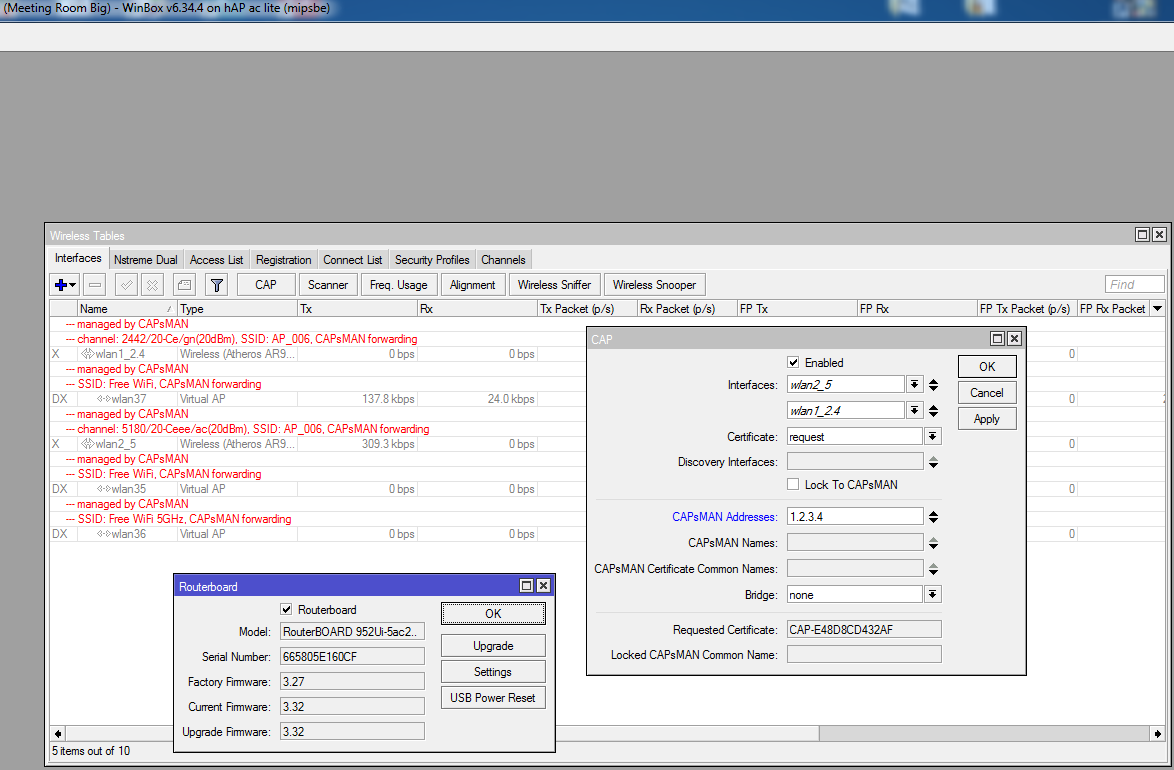

pouzivam tam konfig cfg1 a cfg2
v provisioning
0 name="cfg1" mode=ap ssid="AP_006" multicast-helper=full tx-chains=0,1,2 rx-chains=0,1,2 guard-interval=any country=slovakia
security=AP_006 datapath.bridge=bridge
1 name="cfg2" mode=ap ssid="Free WiFi" max-sta-count=200 multicast-helper=full tx-chains=0,1,2 rx-chains=0,1,2 guard-interval=any
country=slovakia security=HotSpot datapath.client-to-client-forwarding=no datapath.bridge=HS-Bridge
v provisioning
radio-mac=E4:8D:8C:D4:32:B5 hw-supported-modes="" identity-regexp="" common-name-regexp="" ip-address-ranges=""
action=create-dynamic-enabled master-configuration=cfg1 slave-configurations=cfg2 name-format=prefix-identity
name-prefix="2,4GHz"
pepulis a Zbojnik díky moc, opravdu to bylo tím, že jsem měl TKIP. Celou dobu jsem se trápil, kvůli takové "drobnosti".
