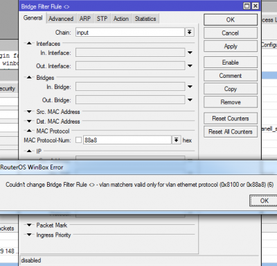

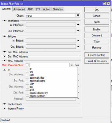

ja len doplnim, pretoze npr. ja som to nevedel,
mac protocol v bridge filtri ma v rolovacom menu len niekolko moznosti...
je ale mozne priamo zadat hex hodnotu cisla protokolu
https://en.wikipedia.org/wiki/EtherType
zial nie vsetky, ja som potreboval blokovat MINT protokol 0x8783
EDIT: je mozne filtrovat vsetky protokoly, ako pise ludvik, mal som ta chybu (definovanu vlan)
Naposledy upravil(a) Zbojnik dne 24 Aug 2016 14:06, celkem upraveno 1 x.
Bych řekl, že to máš prostě špatně napsané ... pro tohle EtherType VLANy prostě nejsou. 0x8783 jsem si teď zkusil dropnout na inputu a neřve to. Starý ROS 3.30 i novější 6.33.
Presne ako hovoris,
mal som este definovanu na dalsej karte vlan...
bez nej to zoberie...
