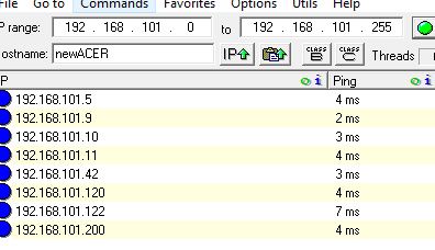

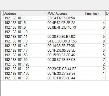

aha sken na MK kde je ta LAN siet
a sken cez vpn.
[/attachment]
vpn
LAN
