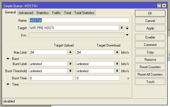

3) Simple queues - mam Virtual AP - chcem obmedzit rychlost - nefunguje. V prilohe obrazky jak to mam nastavene.

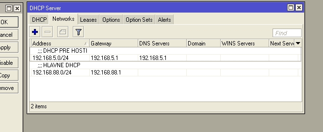

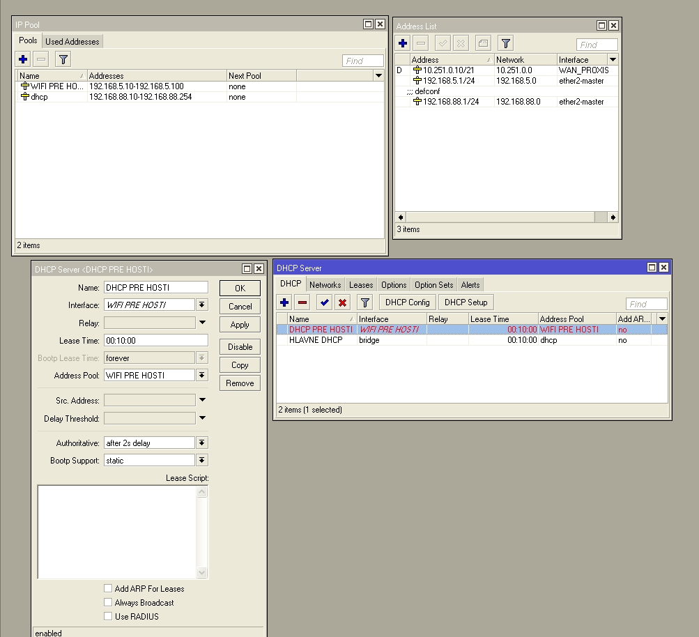

4) Posledna otazka - preco mi svieti DHCP pre hosti na cerveno, okolo obeda co som to kontroloval to cervenym nebolo... nemenil som nic, jedine som NB ktory bol pripojeny na Wifi pre hosti napojil na Hlavne Wifi 5GHZ (to je to Dellko na ktorom to funguje)

4) červené je to, protože to máš někde špatně. Např. nevidím IP na tom interface. A možná bych to pro jistotu nepojmenovával s mezerami ... nic.

Vdaka za rady, neviem preco som mal nastavene Interface ether2 ked som nastavoval WIFI_HOSTIA... samo od seba sa to nezmeni, cize som musel len nieco domrvit. Kazdopadne som sprovoznil jak 2.4, 2.4 Virtualku tak uz aj konecne 5G:
