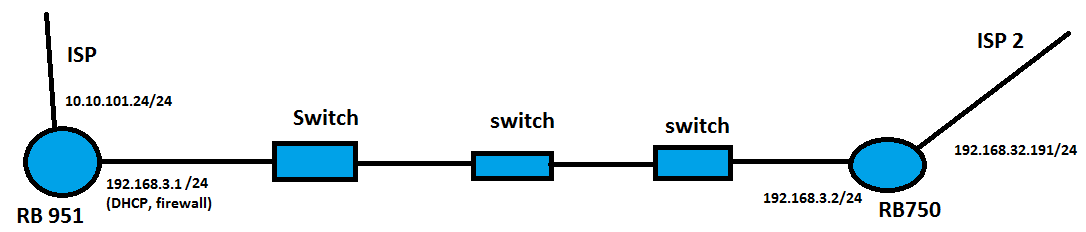

Zdravím Vás!
Mám topologoii (viz obrazek). Potřebuji poradit jak by se dalo udělat, aby siť měla primární ISP1 a při vypadku se přepla síť na ISP2.
Fungovat by to mělo jako: Jede-li RB951, tak DHCP i internet jde přes něj. Pokud nastane někde po cestě chyba, tak DHCP a internet pojede přes RB750. Pokud se vše opraví, opět se vrátí stav, že RB951 bude primární.
Lze použit třeba i routing? OSFP, RIP, apod?
Nebo se to bude řešit značkováním paketu a dle toho zjišťovat kama to jede? a podle toho se bude v IP routes přepínat směrování?
Díky za rady :)

chalaň cele zle.....
neviem co chces zalohovat, ci len konektivitu alebo aj samotne zariadenie a teda aj sluzby na nom (kedze spominas aj dhcp)
neviem si dost dobre predstavit ako donutis klientov aby si zrazu nacitali ip z ineho dhcp servera....
ak riesis len zalohu konektivity..
doved konektivity do jedneho zariadenia a tam si to nasledne prepinaj podla dostupnosti,
klienti budu mat jeden dhcp jeden dns jednu branu...
