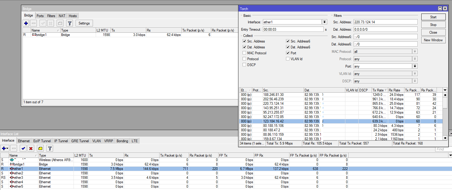

Ahoj mám problém s jedním tikem který má veřejku na eth1. Generuje se tam podivný trafik na veřejky do srbska, isladnu a atd. Potřeboval bych radu jak to jednoduše zaříznout protože to strašně vytěžuje tik a doslova jim za tím zařízením nejde internet....viz screen shot
a) pokud nevíš protokoly a porty, tak se těžko odhaduje, co to je ... Vytáhnu svou křišťálovou kouli a prohlásím, že máš otevřené DNS do světa, případně NTP.
b) pokud to na mikrotik přijde, tak s tím můžeš dělat co chceš, stejně to na něj přijde. Ale pokud víš, co to je, lze omezit ten odchozí provoz. Příchozí jen na něčem ještě před tebou.

omlouvám se vyřešeno...zapomenul sem na drop :(
