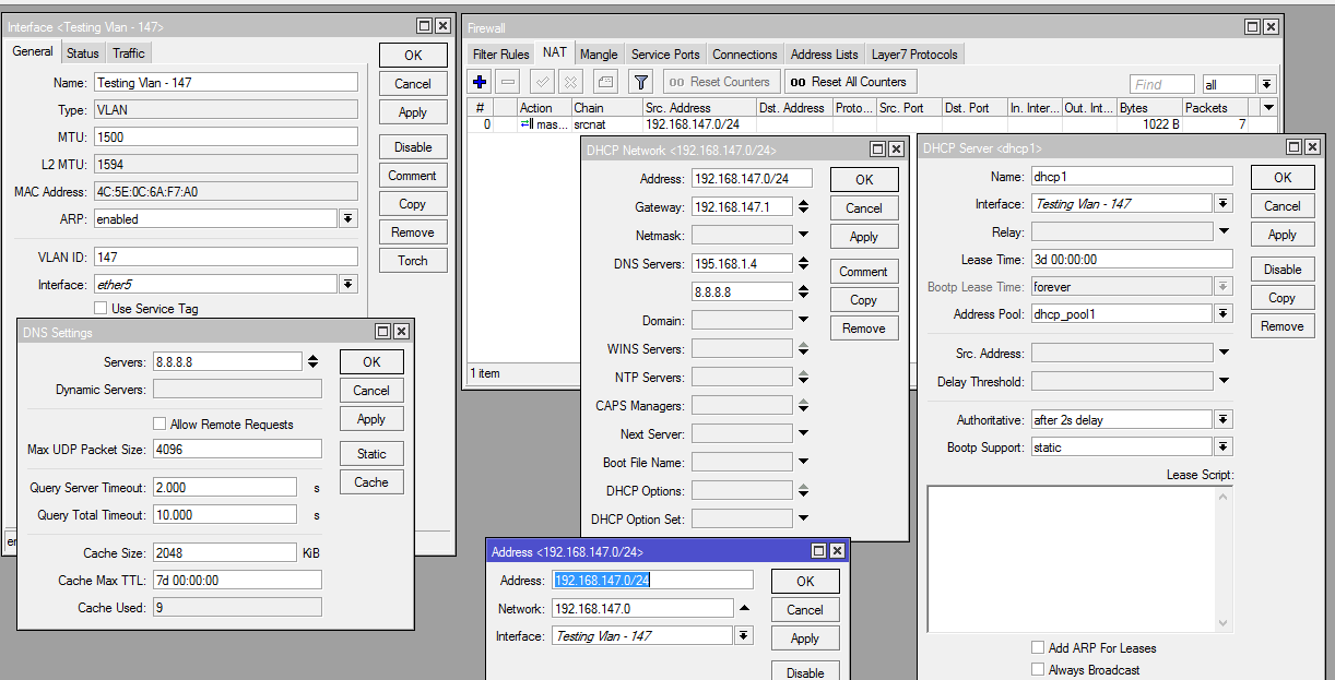

Mám RB-950. Na ether5 si porebujem rozbehnuť vlan siet.
Tak teda vytvoril som si vlan na ether 5.
Tomuto VLANu som priradil v IP-Address ipadresu.
Na VLAN 147 som vytvoril DHCP server.
V IP-Firewall-NAT som si vytvoril maškaradu na ip rozsah: 192.168.147.0/24.
Ako nastaviť Mikrotik tak, keď pripojim notebook do ether5, aby som dostal lokalnu ip adresu z VLAN rozsahu?
Čo treba nastaviť v MK, aby mi išli načítavať stranky?

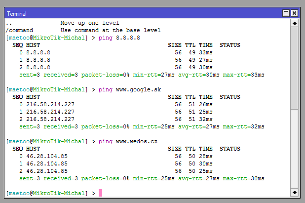

Ak dam v Mikrotiku v konzoli pingať napr. verejny google DNS server, odozva sa mi prati,
ale ak zadam stránku do prehliadavača sa i nenačita. Čo, alebo ako treba nastaviť Mikrotik?
Konfiguracia VLANu

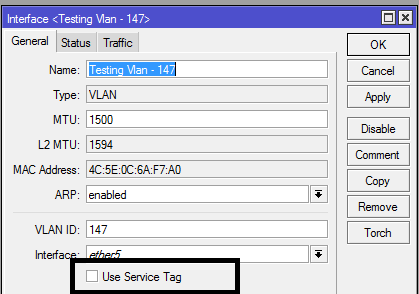

Myslim si, že switch mám dobre nastaveny. Na strane RB mam zakliknuť use service tag, vid. zvyraznene v prilohe?
To si myslel, či mam na strane RB tagovanu VLAN 147?
Čo je to PVID? S tym som sa nestretol.
- Příspěvky: 4448
PVID (nebo jinak native vlan) je údaj, co má switch udělat s pakety co na vstupu nemají žádný tag. Tedy přiřadí dané ID. Na výstupu naopak to ID odstraňuje.

Dobre tomu rozumieš. Povolil som si remote request. Ako vidieť v prílohe z konzoli MK, pingnem sa na ip adresu, ale aj na na konkretnu stránku.
Avšak prehliadavač mi stále nenačíta stranky. Píše mi stale ten problém, ktorý som napisal vyššie.

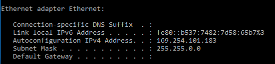

Pozrel som si aj cez cmd ip config. Počitač nedostane lokálnu ip adresu z rozsahu vlanu(vid.prilohu).
Tam bude problém prečo mi nejdu načitať stránky. Viete mi ešte poradiť, kde v nastaveniach v MK možem mať chýbu keď nedostanem ip adresu z lokal.rozsahu?

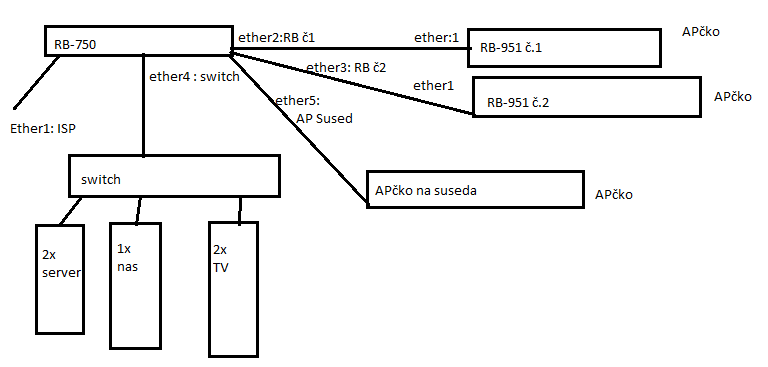

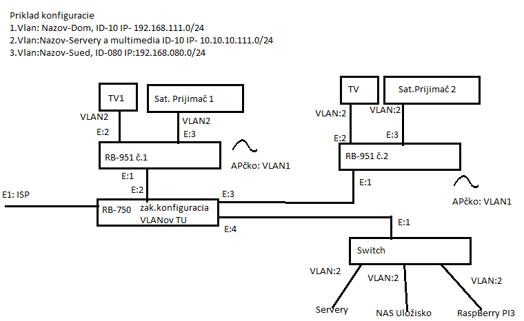

Momentálne mám ako hlavny router RB750.
Ether1 je ISP. Na ether2 je nastaveny DHCP server a podobne. Ether 3-5 mam ako master mode:Ether2.
Na ether2 mám vytoreny jeden lokálny rozsah ip adries. Do Ether2-3 mám pripojene RB-950. Su nakonfigurovane ako bdrige, ale to nie je teraz podstatne.
Do Ether4 je pripojeny switch. Je tam pripojeny server na ktorom mam nainštalovany vmware a 2 rozne servery a sat.prijimače. Na Ether 5 je sused.
Ethernety 2-5 su v rovnakom ip rozsahu.

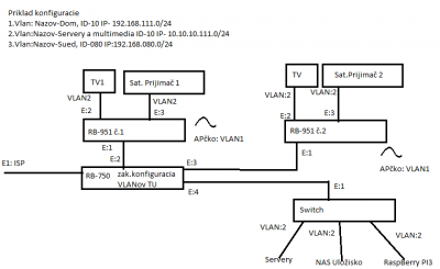

A chcem to rozdeliť na tri samostatne siete cez vlan.
1.VLAN SIET: notebooky, tablety, tlačiarne, smartphony,
2.VLAN SIEŤ: servery, datove uložiska, sat.prijimače a tv
3.VLAN SIEŤ: sused
Mate už lepšie predstavu ako mám sučastne zapojenu sieť a ako si chcem prerobiť sieť?
Pre lepšie pochopienie prikladam nakresy.
3.VLAN SIEŤ: sused
- Příspěvky: 4448
Další podstatná informace ... konfigurováno jako switch. Tedy vše co děláš, děláš s master-portem ...
Dle mého názoru to na doma vymýšlíš naprosto zbytečně složitě a zamotaně. Odděl si jen toho souseda, abys mu mohl zakázat přístup na tvoje zařízení. Se zbytkem se vůbec nepárej, zbytečně budeš trpět a dokonce se i zbavíš trochu výkonu, neboť budeš routovat místo aby ti v některých případech stačil jen switch.
A nejspíš ani nepotřebuješ VLANy, když má soused vlastní samostatný ethernet.
Noxus28
- Příspěvky: 439
Ajaaj si si to zkomplikoval
NA wifi ti stačí cez capsman na RB750 spoločne nakonfigurovať ako klientov RB950 s koncovým rozsahom trebárs 192.168.1.0/24
NA LAN ti stačí vytvoriť na RB750 master porte pre eth 2-3-4 sieť s rozsahom "192.168.2.0/24" a na RB950 ju len pomocou bridge poslať na porty TV a SAT.
A nakoniec na RB750 porte 5 vytvoriť sieť "192.168.3.0/24" pre suseda
Hotovo. Načo VLAN? Na RB750 si poriešiš vo Firewall kto kam môže, máš prehľad o klientoch, doriešiť čo chceš....
CAPsMAN tuším vie aj riešiť prehadzovanie klienta medzi AP pri pohybe po dome. Detailne som to neštudoval ale je tu toho dosť na fóre aj ujo google určite poradí.
