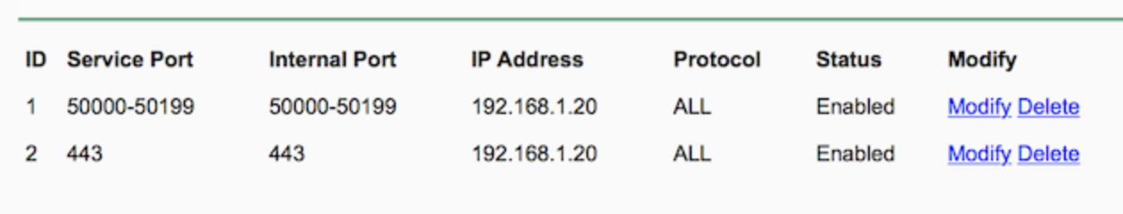

Zdravím, touto formou by som sa chcel uistiť či mám správne nakonfigurovaný NAT. Používame kamerový systém Avigilon, v domácnosti beží HTPC s pevne danou internou IP(192.168.1.20). Máme statickú public adresu 95.105.250.XX. Potrebujem forwardnúť port 443 a 50 000-50 199, keď sa niekto pripája z vonku pomocou Avigilon appky na ten kam. systém. Je toto správny príkaz?
/ip firewall nat
add chain=dstnat action=dst-nat to-addresses=192.168.1.20/32 dst-address=95.105.250.XX/32 log=no comment=kamery
Predtým sme mali TP-Link so stockovým firmwar-om a nastavené bolo čisto DHCP + forwarding. Teraz som dajak neni schopný to rozbehať.
Sieťarina ide úplne mimo mňa a bol by som povďačný za pomoc.
Ďakujem!
TP-Link port forwarding
