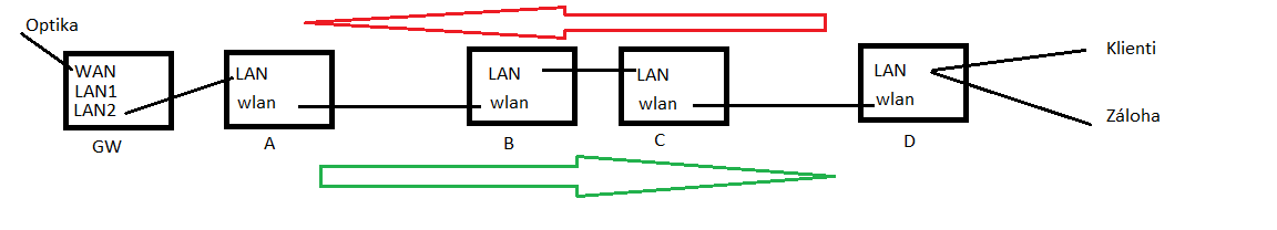

Dobry den,
resim situaci dle obrazku, kde bych chtel nastavit spoje tak, aby v pripade vypadku hlavni trasy v dane lokalite se prepnula linka na zalohu, ktera je ale na jinem miste. Standardne jede komunikace od bodu D smerem k hlavni brane. Chtel bych ale by v pripade spojeni WANky u GW, doslo k prepnuti trafiku v jinem poradi, to je od A k D. Prepnuti routy bych udelal klidne skriptem, ale jak to nejlepe resit? K interface LAN2 a vsem dalsim zarizenim od A do D pripradin vlanu s urcitym id a posilat trafik pres ni? Neresim tak ani, jak presne to nastavit = z hlediska prikazu (pokud to nebude nejaka silenost), ale jen to pomoct navrhnout.
Ted je to tedy tak ze default routa Dcka jde na router C, default routa Ccka zase na router B atd. Dekuju.

Rozběhni OSPFko, nastav že hlavní GW i záložní GW budu distribuovat defaultní routu. Záložní GW s vyšší hodnotou default route metric. Na hlavní GW nastav skript, který v případě nedostupnosti hlavní linky zvedne hodnotu nad tu nastavenou na záloze a tím se celá sít přesměruje na záložní GW.

Petr Bačina píše:Rozběhni OSPFko, nastav že hlavní GW i záložní GW budu distribuovat defaultní routu. Záložní GW s vyšší hodnotou default route metric. Na hlavní GW nastav skript, který v případě nedostupnosti hlavní linky zvedne hodnotu nad tu nastavenou na záloze a tím se celá sít přesměruje na záložní GW.
Jak jednoduche. OSPFko tam uz mam, tohle me nejak nedocvaklo. Hlidani skriptem na napr. google dns uz mam taky. Diky moc za nakopnuti ...
