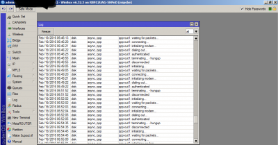

Zdravim, vedel by niekto pomoc ohladom GSM brany ktora v nepravidelnych intervaloch mrzne? Vzdy to skonci na tom, ze sa odpoji od mobilneho internetu a nechce sa nalinkovat zpat. Pomoze uz len restart celej RB. RB ako taka je z lokalnej siete dostupna, cize by mal byt problem len na samotnom pripojeni. Neviem ci je zrova rozumne to riesit watchdogom ktory by sledoval urcitu verejnu IP a pripade odpojeneho netu sa nedopinga tak to rebootne. Nechcem aby to robilo falosne restarty, kedze ping cez mobilnu siet nieje zrovna super.
Po odpojeni netu to v logu vyzera takto:
Příspěvekod the.max » 10 years ago
Jak je to napájené? Pokud z mikrotika, zkus to přez aktivní USB hub.
