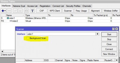

						Vyzkoušel jsem to teď na testu jen doma. je potřeba nainstalovat balíček wireless-rep a spoustet scan v terminalu s paramatrem background=yes. Klient se neodpoji a scanuje.

to by mě taky zajímalo, hlavně ten, co by to konečně ale řešil ... A šel by spustit časovým skriptem. A vzniklý TXT soubor měl plné SSID bez těch debilních teček ... Zkus tohle:
/interface wireless scan wlan1 save-file=test when you click to stop, then information to the file will be written.
/interface wireless scan wlan1 save-file=test1 rounds=1 then data will be saved after 1 check.
Set background=yes, if you do not want to disconnect the clients.

Dal jsem "interface wireless scan wlan1 background=yes save-file=test.txt duration=10"
...10sekund to scanovalo a pak to vyplivlo soubor
Mám to zatím jen tady na stole (takže tu není moc wifin), ale nejdelší vidím tuto

mám verzi 6.35rc2 v GROOVE. Dohrávals nějaké extra balíčky? Tahle kombinace vč. helpu se tváří, jakoby o té novince ani nevěděla.
