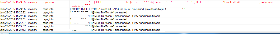

Hlavný Mikrotik router mám RB-750. Za nim mám zapojene RB-950.
RB-750 som nastavil ako riadiace zariadenie. RB-950 som pripojil na CAPsMAN, ktorý je na RB-750.
Skušal som sa pripojiť na wifi z mobilu. V logoch v RB-750 mi napísalo hlašku: "4-way handshake shake timeout".
Stretli ste sa s tymto problémov? Ako ste ho riešili?

Po pár hodinach stravených pri notebooku som hlášku z logov:"4-way handshake shake timeout," vyriešil tak,
že v security som zvolil:
Authentication type: wpa psk,
Encryption: aes ccm,
Passphrase: zadal heslo k wifi sieti
Teraz mi internet a všetko okolo toho funguje podľa mojich predstav.
