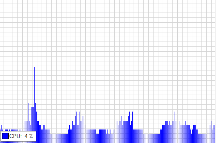

Zákaz sociálních sítí+pár dalších jsem ve firemním prostředí řešil přes L7. jako GW je tam RB750 linka 30mb/s a zatím stíhá bez problémů
Můj zápis:
Můj zápis:
/ip firewall layer7-protocol
add name=blok regexp="^.+(facebook|twitter|youtube|seznam|atlas|novinky|aukro).*\$"
/ip firewall filter
add action=reject chain=forward comment="Blok socialnich siti" \
layer7-protocol=blok out-interface=eth1-wan reject-with=icmp-admin-prohibited src-address-list=\
PC_zamestnanci

Díky. Kolik to má ve špičce zátěž cpu? Jaký je rozdíl v tom, když se to udělá přes layer7-protocol a tou položkou Content?

Mazzalo
- Příspěvky: 168
týdenní graf
Přiznám se, že rozdíl mezi L7 a Content nevím. Resp. L7 by měl hledat výraz přímo v paketu ale jak to dělá content...
