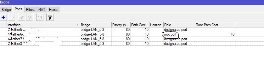

Poprosim kto vie, vysvetlit fungovanie bridge u MK.
V prilohe obrazok kde je jeden port v bridge ako ROOT. Ked tento dam disable v tom bridge, tak netecu data potom cez ziaden port v bridge.
Niekde tu sim cital, ze root port v bridge je taky, kde je primarne smerovany vsetok provoz. Co ja nechcem, chcem mav csetky porty v bridge ako designated a mohol ich po jednom vypinat napriklad. (kvoli zalohe).

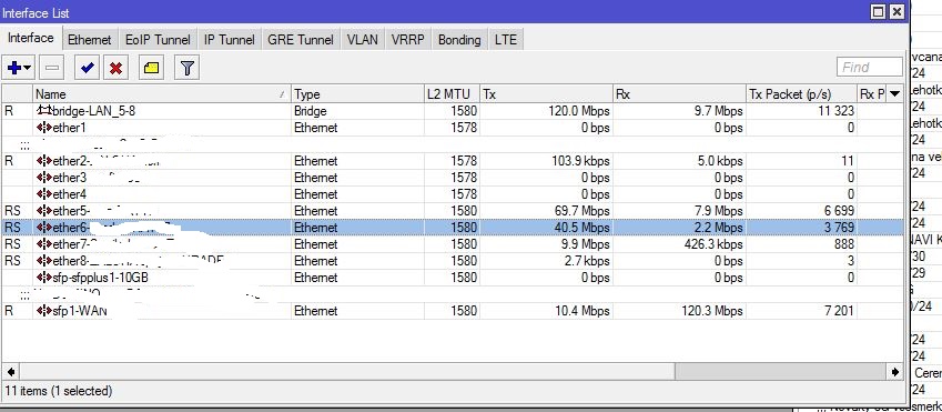

Je to na pristroji CCR 100908G-1S-1S+. Pripadne ako inak to na tom CCR zapojit.
proste porty 5-8 v bridge a routovene na SFP port ktory je ako WAN mimo bridge.
Porty 1-4 som nepouzil, ak som spravne pochopil, tie maju spolocnu 1Gbps linku na CPU. kdezto porty 5-8 ma kazdy svoju 1Gbps linku k CPU.
No ale henten root port v bridgi ma dorazil. Este raz otazka - ako premenim ten root na desognated? Ale bo to nejde a musim pouzit jeden z portov 1-4 ?
Dakujeeem.
Nastuduj si Spanning Tree (raději rovnou RSTP). Třeba zde http://www.samuraj-cz.com/
Stav portu jako takový nemá na provoz v principu vliv (propouští-li data, samozřejmě). Stále se to chová jako switch. Rozhodně nejde všechno root portem. Jak by komunikovaly ty ostatní?
Je-li tohle nejvýkonnější zařízení na tvé síti (nebo je "v centru"), změň mu Bridge-ID na nejnižší. Standardně tam je 32768 (HEX 8000) a pak je výběr složitější (ještě do toho vstupují MAC ...) jelikož to je default. Pokud budeš mít na síti něco s nižším číslem, stává se rootem ono.
