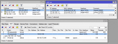

Dobrý den,
měl bych prosbu, už nevím kam dál, chtěl bych si na mikrotiku zpřístupnit VDSL modem, abych v případě potřeby mohl vlézt do modemu a podívat se třeba na kvalitu linky atd...
Samotný VDSL běží v bridge modu (bez DHCP) a router je RB2011.
V adress list jsem nastavil 10.0.0.1/24 na ether3 (zpětné propojení na VDSL modem).
V ARP jsem nastavil i MAC adresu na 10.0.0.138.
Ether1 je připojení do internetu přes VDSL.
Ether2 je propojení na Gbit switch, který se stará o domácnost.
Děkuji za odpověd, stačí mě i návod.

Předem děkuji za odpovědi, změnil jsem myšlení a vše se snažím řešit bez dalšího kabelu, ale stále mě to nejde a nevím jestli jsem někde něco opomenul, stáhnul jsem kvůli tomu i nejnovější firmware 6.34.
Děkuji za případné opravy a doufám, že nebudu zase za debila jako prvně
Když si dám u sebe 10.0.0.138 tak se mě otevře RouterOS a ne adminstrace od Huawei a ping běží přes IP ale ne přes MAC.
Máš tam chybu, na Interface ether1 máš kolizní adresu modemu. Dej si tam třeba 137 nebo cokoliv z rozsahu kromě 138.
Velmi děkuji za opravu, ted si už zase připadám jak ****
, nedošlo mě to, ač nyní to je tak jednoduché, jako vždy... Stačilo změnit address list 10.0.0.138 na 10.0.0.1/24 a vše běží.
