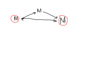

Ahojte,
mam dva mikrotiky oproti sebe a vedu k nemu dve cesty ... chcel by som vyuzit kapacitu oboch tras na to aby som zvysil rychlost linky.
Ako to spravit? OSPF? Dakujem.
Nabuchal som narychlo obrazok ako to cca vyzera.
Příspěvekod the.max » 10 years ago
přez OSPF to nedáš, nedáš to asi ani žádným jiným routovacím daemonem. Na tohle je potřba load balancing.
S podivem to jde ... jmenuje se to Equal Cost Multi Path. Ale nikdy jsem s tím nelaboroval a jak je to s podporou na ROS také netuším. Takže vlastně nevím, proč to píšu :-)

No load balancing som rozmyslal ... vsetky navody co som nasiel tak boli len na 2-3 WAN porty... lenze ja mam len jeden WAN port stym ze v tej sieti viem si spravit Vlany atd...
Musim cosi prespekulovat.

Příspěvekod Majklik » 10 years ago
Co chceš, se dá udělat s využitím toho ECMP, jak psal ludvík. A jde jak s pomocí OSPF, tak i jen normální statické routy. ECMP rozhazuje na stříédačku mezi všechny trasy jendotlivá nové spojení, neřeší množství dat ve spojneí, takže teoreticky se ti může stát, že budeš mít 10 spojneí sosající video, ty ucpou jendu linku a vedle toho 10 spojení jen s ICMP pingem a ty se naskládjaí do druhé linky. Jendou za 10 minut se pak přidělení na linky resetuje a rozhazuje znovu. Takže pokud nepotřebuješ exaktní rozkládání, tak se toho dá použít.
Ten třetí mikritk na té jendéí lince je jako router nebo je to průchozí bridge? U OSPF vpodstatě staíč nastavit tak, aby obě ty trasy dávalay stejnou cost. U sttické routy stačí nastavit dv IP jako gateway mířící do těch dvou linek. Viz: http://wiki.mikrotik.com/wiki/Manual:IP ... .29_routes
Dobrý, tohle mi nedošlo, automaticky jsem předpokládal že chce rozkládat zátěž 1:1.
