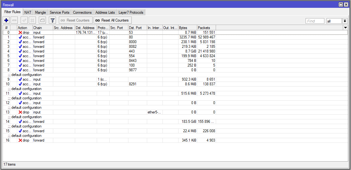

Přiznám se, že v oblasti blokování portů mám mezery, dokážu si pouze povolit porty, jako např FTP, nebo porty pro chod vzdálené správy NVR serveru, ale jak nastavit blokování L2TP, netuším. Na jakém to vlastně běží portu ? Já měl za to, že L2TP běží na linkové vrstvě. Posílám screen konfigurace firewallu na routeru, kde nelze rozchodit L2TP server, ale pouze L2TP client. Břiblížíme se k problému ? Díky

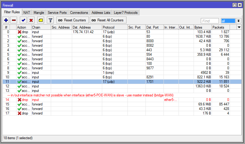

L2TP používá normálně UDP přenos na port 1701. Take si doplň pravidlo, kde budeš mít input, udp, dstport 1701 jako accept a dej ho pod to pravidlo pro winbox (tcp 8291 - v podstatě kopie toho pravidla, jenom to bude udp 1701).

Nakonfiguroval jsem přesně podle tvých instrukcí, ale tunel se přesto nerozchodí. Screen posílám v příloze. Nějaké další typy ?

Nu, dle toho evidentně nemáš už probléím s firewallem, takže chyba je někde v nastavení L2TP části, asi by bylo podstatné, co to řve do logů na obou stranách...
Jinka jsi evidetně ladil nastavneí, tak ti aktuálně firewall na input z WAN nic neblokuje, vyjma toho DNS. Musíš upravit ten řádek 15, aby filtroval na bridge-wan a ne ether5-... Aktuálně ti to tak na input z Internetu přijímá vše.
