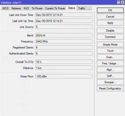

Případně sem hoď status z r52n-M karty

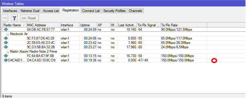

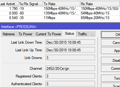

Pořád mi to připadá, jako by to chtělo kopírovat vyšší rychlostí, ale jako by něco tomu zabraňovalo. Protože jsem k tomu připojil dalšího mikrotika s tou samou kartou Mikrotik R52n-M. A zařízení mezi sebou komunikují rychlostí 150/150Mbps.
Na prvním obrázku jsou vidět připojená zařízení a dole to poslední co je označené červeným kolečkem je druhý mikrotik.

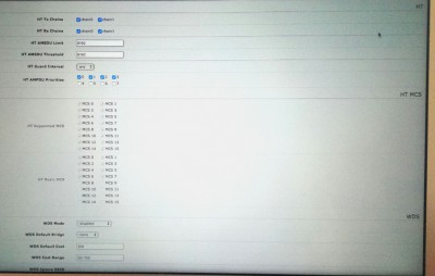

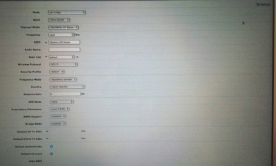

zalozku wifi a HT sem hod ve screenu... verze RoS ?

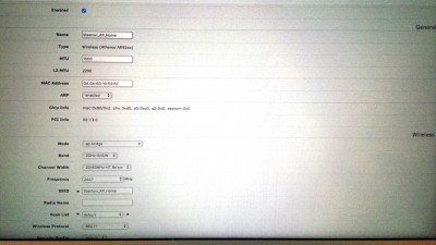

Příspěvekod mavrick901 » 11 years ago

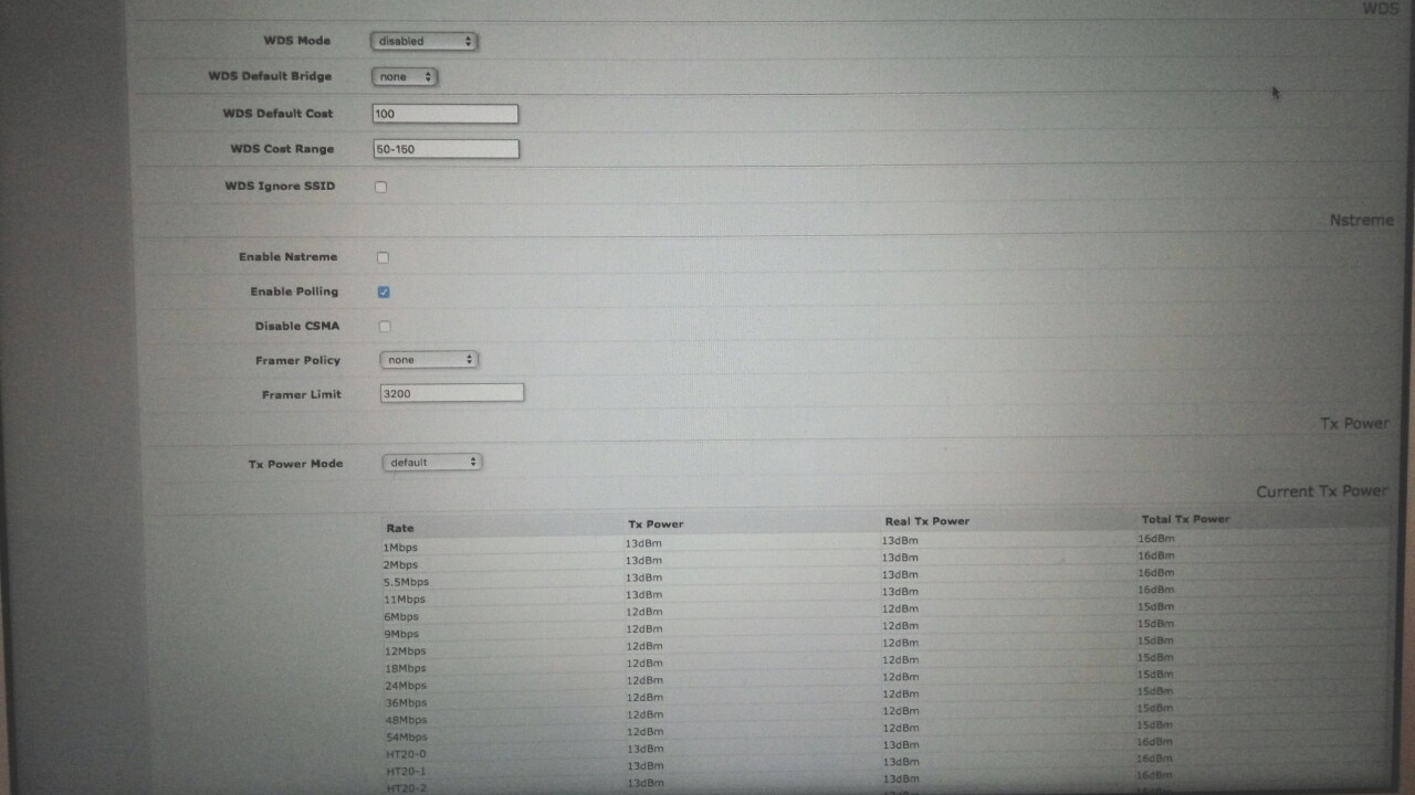

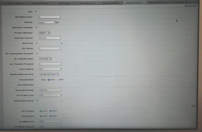

Další nastavení
a co kdyz vypnes zabezpeceni (WPA/WPA2 ve Wireless - Security Profiles) ? za predpokladu ze mas zabezpeceni zapnute...

z prdele zmen frekvenci na 2412Mhz a 20/40 Mhz Above
mavrick901
Příspěvky: 20
Když jsem to nastavil, tak připojovací rychlosti byly cca 5Mbps
mavrick901
Příspěvky: 20
mavrick901 píše:Když jsem to nastavil, tak připojovací rychlosti byly cca 5Mbps
S tím nastavením se co jsi mi napsal se to rozběhlo zase na takové rychlosti co jsem měl do teď.
