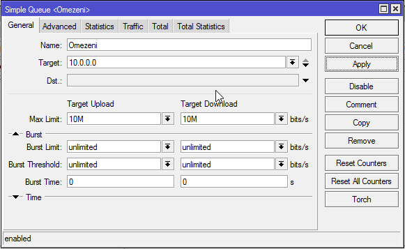

Zdravím ve spolek, mám dotaz potřebuju u klienta nastavovat rychlost dle tarifu, ale pokud dám vyšší rychlost tak mi to na měřáku udělá třeba jen půlku. Nesetkal jste se s tím někdo? Příklad: linka bez omezení na testu ukazuje 50m a nastavím 6Mb a test ukazuje v poho 6Mb, ale jakmile tam nastavím 20m tak mi to ukazuje na testu 7-12Mb. Na screenu je vidět jak mám nastavený omezování. Dělám něco špatně? Díky moc trandák

Zmeni si queue type z default-small na default. Default-small ma moc malou frontu na rychlosti nad 10Mbit/s.
