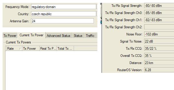

Neměla by se v záložce "Current Tx Power" zobrazovat síla signálu která se vyzařuje?
Já tam nemám nic
moje nastavení viz níže.
Já tam nemám nic
- Příspěvky: 4448
U klienta ho vidíš. RX signal strength. APčko ho ukazuje na záložce Registration, přeci jenom může být spousta klientů ...
Ano, Current TX Power ukazuje "skutečnou" hodnotu. Nejsem si vědomý toho, že by to někdy bylo prázdné.

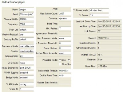

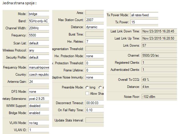

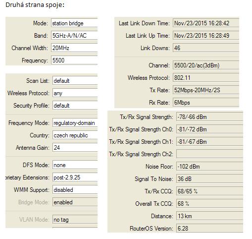

V příloze jsem ofotil nastavení obou QRT 5ac :
regulatory-domain
Country: czech republic
Antena Gain: 24
občas se to spojí ( v příloze výsledek ), ale na protější stranu se již nedostanu přes winbox.
Při sebemenším zatížení (připojení přes winbox) se spoj rozpadne.
Pravděpodobně se tam dá dostat přes terminál, ale neznám příkazy na zesílení.
No nic, alespoň vysílám v limitu.

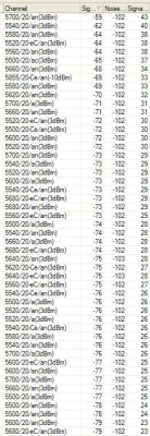

V druhé příloze je sken sítí ( v mém úhlu přímo proti mé anténě můžou vysílat max 2-3 vysílače ). Ostatní jsou mimo mou výseč 10 stupňů.

CCQ spoje (tedy nějaká "kvalita") je mizerná. Proto ti to nejede. Nejenom velice slabý signál, neodpovídající výpočtu ani zdaleka. Ale nejspíš i rušení. Pokud tam je něco blíže (sílou) než alespoň 20dB, tak to je na to si hodit mašli.
Nemluvě o tom, že může být rušení jen lokální, na druhé straně neviditelné ... A kolem a kolem tam také můžeš mít jinou než 802.11 technologii a tu neuvidíš vůbec.
Úhlem antény vůbec neoperuj. Nejenom, že se tomu nedá moc věřit, ale zároveň je to údaj určující, ve kterém místě klesá zisk antény o 3dB (u některých výrobců dokonce 6). Čili jednoduše - zarušit to jde i zezadu.
A jestli dobře chápu tvé screenshoty, tak jsou všichni rušitelné silnější než ty.

Divná je ta vzdálenost 23km když píšeš že to jsou 4km.
Dále nesedí vypočítaný výkon s reálem. -70dB versus tvých -85dB.
Čili buď máš jednu stranu (nebo obě) špatně zaměřené proti sobě.
