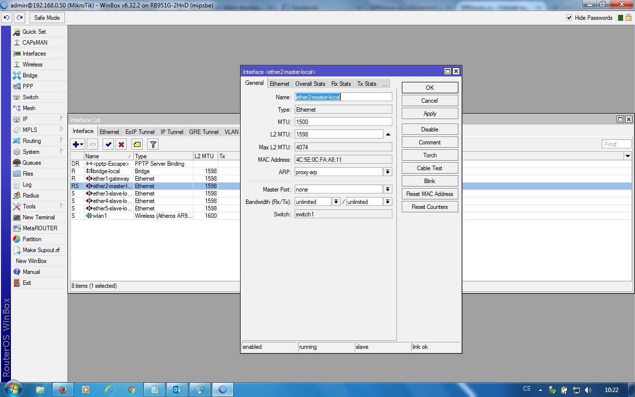

Vytvořil jsem si VPN na Mikrotik routerboardu 951G pomocí PPTP a i když se připojím síť jede. Tak se nemůžu dostat na další zařízení které mám připojené na lokální síti za mikrotikem jako vzdálená plocha na PC a nebo další router. VPN je vyvrořeno na mikrotik se dostanu. Vnější síť mám připojenou na portu 1 a ostatní na ostatních portech a volbu v interfaces a na daném portu kde je zařízení zapojené tak volbu ARP mám nastavenou na proxy-arp dle návodu co jsem našel na internetu. Můžete mi prosím poradit. V příloze náhled nastavení portu.
Díky
PPTP na Mikrotiku
To proxy-arp by mělo být zapnuté na bridge-local a ne na tom ethernet2.
