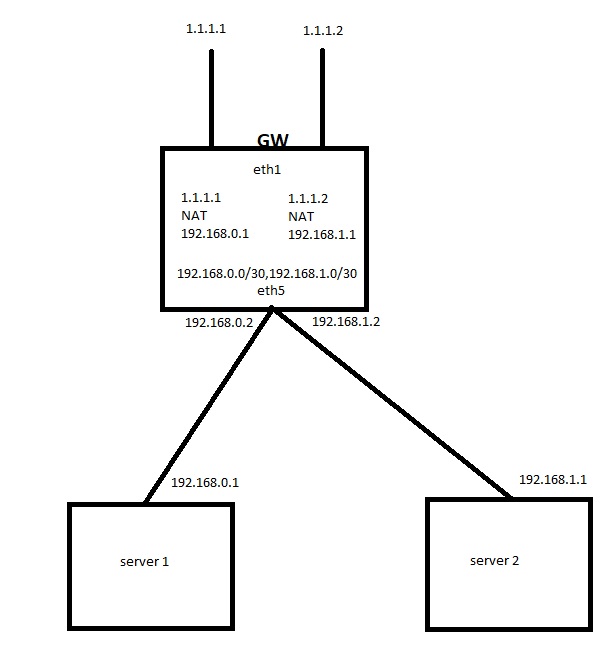

Hmm zkouším zprovozdnit to abych se dle obrázku
mohl dostat ze serveru 1 na server dva ale tak že jdu na veřejnou adresu serveru dva nikoli privátní, ale bohužel se nedaří, na GW kde je NAT 1:1 jsem hodil harpin pravidla:
hmm kde je ale chyba?
add action=src-nat chain=srcnat disabled=yes dst-address=192.168.0.1 src-address=192.168.0.0/30 to-addresses=192.168.0.2
add action=src-nat chain=srcnat disabled=yes dst-address=192.168.1.1 src-address=192.168.1.0/30 to-addresses=192.168.1.2hmm kde je ale chyba?

Okoun: Aniž bych řešil konkrétní podobu NATu, jak jsi na tom s ICMP redirects na RB? Tím, že máš oba servery na jednom iface, posílá RB v defaultním stavu ICMP redirect, aby se stroje nebavily přes něj ale po L2, přestože jsou v jiných subnetech.

no ICMP redirects komunikace po privátkách funguje i ICMP. Jediné co nefunguje je to z venku...

A co zkusit:
buď 1) zakázat redirecty na RB
nebo 2)
Řekl bych, že při komunikaci na serverovou veřejku je nutné NATovat i zdroj za jeho veřejku, protože jinak komunikace půjde asymetricky - tam přes router + stavový FW, ale zpátky jen po L2 - a to conntrack serveru nepobere jako jedno spojení.
Nejsem si teď jistý přesným packet flow přes kernel a kdy se posílá ICMP redirect, tak se omlouvám za případnou mystifikaci : -)
nebo 2)
add action=src-nat chain=srcnat disabled=no dst-address=192.168.0.1 src-address=192.168.1.0/30 to-addresses=1.1.1.2
add action=src-nat chain=srcnat disabled=no dst-address=192.168.1.1 src-address=192.168.0.0/30 to-addresses=1.1.1.1
