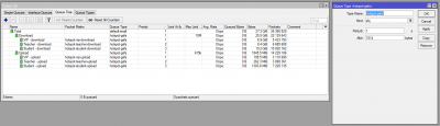

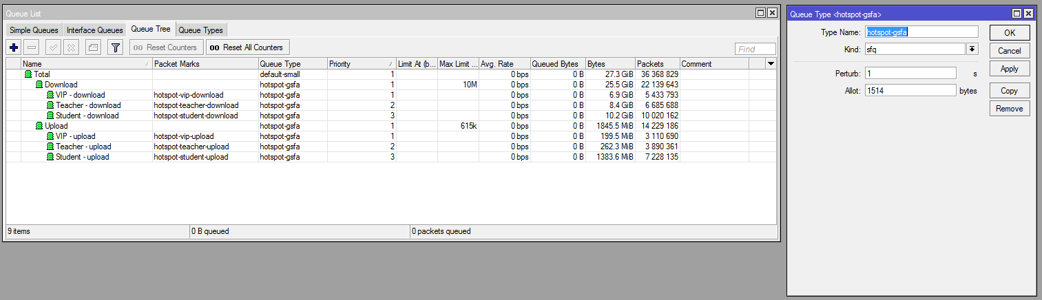

prevádzkujem v škole WiFi hotspot pre žiakov a učiteľov. Mám omanglované dáta userov podľa skupín (VIP, učitel, študent). Samozrejme chcem aj prioritizáciu dát podľa toho, aby študenti nedokázali zamedziť linku učiteľom. Linka do školy je 15M/1M, takže som to nastavil 10M/615k pre Hotspot.
Poraďte mi prosím, aké typy queue nastaviť, aby sa linka rozložila medzi jednotlivých userov rovnomerne, samozrejme pre VIP a učiteľov prioritne. Doteraz som mal všade default (teda FIFO) a zdalo sa mi, že rozkladanie nefungovalo vôbec, čo je pochopiteľné (FirstInFirstOut). Teraz som tam nastavil SFQ, ale nie som si istý, či pre spoločné skupiny DOWNLOAD a UPLOAD nenstaviť nejaké FIFO alebo PCQ.
Vďaka!
Blažej :)
Aktuálne nastavenie

Ahoj. Na toto je, alespoň podle doposud vyzkoušeného, nejlepší PCQ s klasifikací podle zdrojových a cílových adres.
