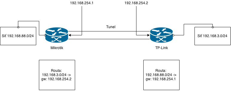

Navrhoval bych ti aby jsi do tunelu dal úplně jinej subnet, a následně přidal do obou stran routy jak jsem psal v předchozím příspěvku. Dal bych do tunelu třeba adresu 192.168.254.1 na Mikrotik a 192.168.254.2 na TP-link (v PPP profilu nastavíš local: 192.168.254.1 a remote: 192.168.254.2). Otestuj že ti tunel běží tak, že zkusíš z MK ping na druhou stranu (ping 192.168.254.2) pokud jde hurá, první část hotova. V druhém kroku musíš oboum routerům říct jaké sítě se nachází na vždy na druhé straně (platí to co jsem napsal dříve). V MK jdi do IP > routes > a pluskem přidej: Dst. Address 192.168.3.0/24, Gateway: 192.168.254.2 . Následně stejnej postup udělej v tom TPlinku a přidej tam routu Dst. Address 192.168.88.0/24 s Gateway: 192.168.254.1. Pak by ti měla fungovat komunikace s z jedné sítě do druhé, ještě rada na konec nezapomeň si vypnout proxy-arp na tom interface pokud jsi ho zapnul.
Trochu pomůže tenhle obrázek:

tak jsem se k tomu konečně dostal. Novinkou je že mám pujčený MK 2011, kterým jsem nahradil ten routr TP-Link. Na MK2011il jsem nastavil pptp klienta a routu. Sláva z druhé sítě (MK750) vidím všechna zařízení, která jsou připojená na MK2011il. Problém nastane pokaď se chci připojit ze sítě kde je MK2011il na síť s MK(750), pingnu si pouze Výchozí bránu MK, ale to co je za ním už ne. Přikládám obrázek kde by mělo být trochu vše jasnější.
MK750
Adresa: 192.168.88.1
PPTP: 192.168.254.1
Route: 192.168.3.0/24
GW: 192.168.254.2
MK2011
Adresa: 192.168.3.1
PPTP: 192.168.254.2
Route: 192.168.88.0/24
GW: 192.168.254.1
