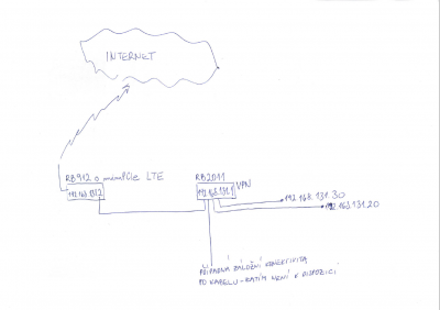

Mám Routerboard RB912, ve kterém mám LTE miniPCIe modul. Tento routerboard mi poskytuje konektivitu, za tímto mám připojený RB2011, který slouží jako switch, ale mám na něm VPN a vidím všechny zařízení, která jsou do něho zapojena. Problém je v tom, že nevidím na RB912. Routu tam mám. IP adresa RB912 JE 192.168.131.2 a IP adresa RB2011 je 192.168.131.1. jak docílit toho, abych při vzdáleným přístupu viděl i na RB912 stejně tak, jak vidím na zbylá zařízení, která jsou do RB2011 připojena? Viz. schéma.

Jak je nastavena 912 a jak ten "switch" a z které strany jej nevidet? Z internetu, z internetu prez vpn nebo z vnitrni site?

Z vnitřní sítě se samozřejmě dostanu na oba, ale problém naStane, když se snažím, na RB912 dostat z internetu. Na RB2011 běží L2TP.

Nemůže být problém ve firewallu ?
