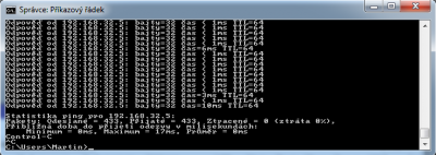

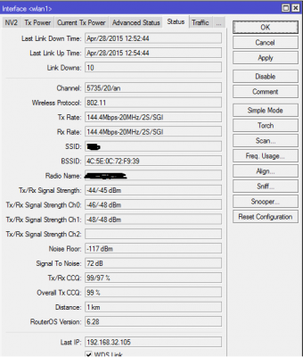

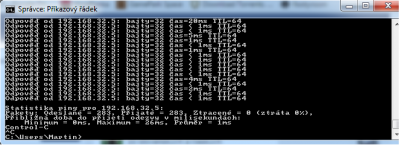

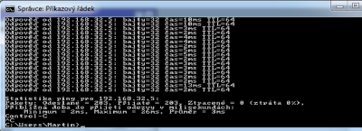

Venku, je to od sebe 40m. Výkon je sniženej na uplny mimimum.
Latence je samozřejmě měřena bez zátěže
se zátěží stabilní ping byl pouze u protokolu Nstreme. Ale zvyšený na cca 40-70ms. ovšem rychlost pouze 80/80.
V přiloze je ping na přijmač při všech 3 protokolech.
obr.1 - NV2
obr.2 - Nstreme
obr.3 - 802.11
