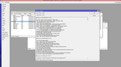

Dobrý den,
měl bych dotaz týkající se aktualizace Mikrotiku. Při pokusu o připojení USB modemu od VODAFONE mi MK v Resource - USB detekoval správně model, ale již se mi mezi Interfaces neobjevilo PPP spojení. Říkal jsem si tedy, že by to mohlo být starým fw co v MK mám, ale při pokusu o automatickou aktualizaci mi MK napsal nějakou chybovou hlášku, viz foto

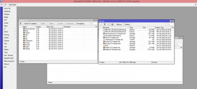

Pokusil jsem se tedy nahrát aktualizační soubory do Files a rebootovat MK, ale ani takto se mi nepodařilo. Viz falší foto.

Všechny balíčky co jsou ve files tak smazat.
Nahrát http://download2.mikrotik.com/routeros/ ... e-6.27.npk
a reboot

Díky za rychlou odpověď. Smažu je jen pomocí delete? Jelikož to jsem již udělal, ale oni se mi po chvilce vždy načtou znovu.

Tak jsem to zkoušel znovu a pokud všechny soubory označím a dám DELETE, tak se stejně označené soubory po cca 30 sekundách objeví opět. Zkusil sem tedy nahrát Vámi zmiňovaný soubor mezi ostatní (už sem ho tam nahrál i v minulosti) a dal sem reboot a nic se nestalo. Stále neaktuální. Nenapadá Vás co s tím?
jakoze smazes vse ve Files a samo to naskace z5 ? to je kruty a funny :lol: dit by se to urcite nemelo... odpoj to od netu, nahraj tam jiz zmineny http://download2.mikrotik.com/routeros/ ... e-6.27.npk a nebo sosni http://download2.mikrotik.com/routeros/ ... e-6.27.zip , vybal a zkopiruj soubory do Files. Chvili po dokopirovani posledniho souboru pockej az se vse zapise do pameti a rebootni router. Pokud by potom neprosel upgrade a ve files zustanou nove soubory, rebootni ho znova. A to uz musi zabrat, jinak to mas volake zmeťené...

Co takhle ještě před tím rebootem:
/system routerboard upgrade

Routerboard jsem měl aktuální, ale pomohlo mi odpojení od internetu, pak jsem vše smazal a nejprve musel udělat upgrade z 5.25 na 5.26, dvakrát reboot a potom již bylo vše ok a šel udělat automatický upgrade na 6.26.
