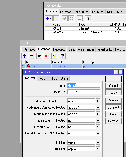

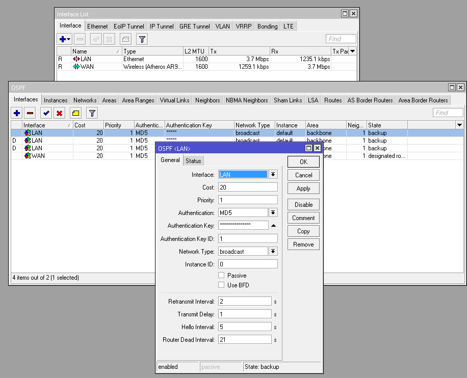

Delo se na to na ethernetu. Beztratovy spoj se nerozpojil a diky nemu (jeho funkcnosti) se na to problemove RB dostanu. Bezi mi tam klasicke OSPF, zadne specialni nastaveni.
Je to jak pisete - nastane link down / up a pak tim nic neprochazi, proste se nedopingnu na dalsi RB co jsou ve stejnem switchy atd.
