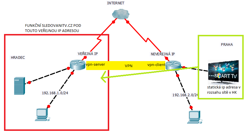

V Praze v bytě mám problém s připojením anténního kabelu k TV, už jsem vyzkoušel vše externí antény, panelákovou anténu ale signál je mizerný. Tak mě napadlo, že když TV má aplikaci sledovanitv.cz (tv po internetu) které funguje zdarma u vybraných poskytovatelů internetu (bohužel ne můj poskytoval v Praze :D) ale poskytovatel u mě doma v Hradci ano. Otázka zní: v Hradci mám veřejnou IP adresu na mikrotiku a nakonfigurovanou VPN tak, že vždy když se k ní připojím přes ntb tak se tváří jako sít poskytovatele u mě v Hradci a funguje mi sledovanitv.cz odkudkoliv. Ale tv funkci VPN nemá, to znamená že potřebuji v Praze nakonfigurovat mikrotik tak aby se spojil přes VPN se sítí v Hradci a fungovalo mi sledovanitv.cz v na mojí televizi v Praze. bohužel v Praze nemám veřejnou IP adresu a nevím jestli jde nějak nakonfigorovat mikrotik jako VPN klient.
jednoduše řečeno, potřebuju aby v sít v praze vystupovala pod veřejnou adresou jako je v hradci :)

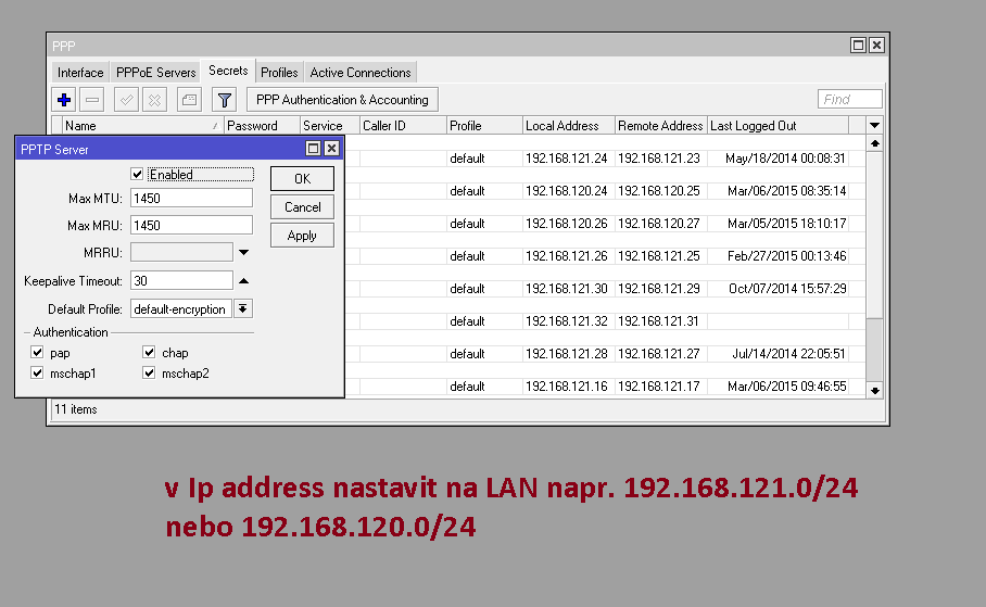

Staci na strane serveru - Hradec, nastavit to, co je na obrazku (jen prizpusobit IP adresy) a musi to hned fungovat. Na PC jen vytvorim VPN pripojeni s ver. IP Hradce, jmenem a heslem a jede to. Da se pouzit i ovpn atd., ale pro jednoduche spojeni staci i to dle obrazku.

tohle nastavené mám a chodí mi to ale neřeší to můj problém, potřebuji aby se TV v Praze hlásila veřejnou IP z Hradce aby mi fungovala TV po netu kterou podporuje ISP v Hradci. TV vpn klienta neumí, takže musím nějak nastavit sít ve které je tv připojena.

vohralik.t
Příspěvky: 43
Příspěvekod vohralik.t » 10 years ago
pro lepší pochopení :D

umoznuje ti televize nastaveni proxy? Bylo by to asi nejjednodussi reseni.

Jej, toho jsem si nevsiml, ja to bral tak, ze tam mate nejaky mikrotik, ten se pripoji k vam do Hradce a cela sit pojede pres VPN.

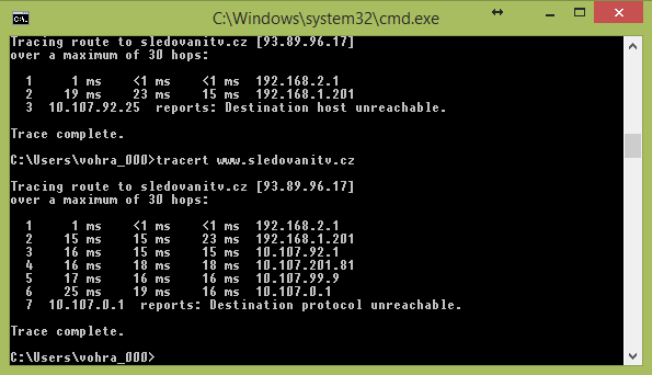

jak sem psal tv je v samostatné síti za NATem proto 0.0.0.0/0 směřuje na interface kde je přivedený internet z lokální sítě s kde jsou počítače. už se mi podařilo nastavit routy tak aby se spojili obě sítě. ted si na sebe pingnou a vidí se z počítače na počítač, ale nejde to přes veřejnou IP adresu z Hradce.
snažil sem se pomocí rout nasměrovat stránku sledovánítv.cz do routru v hradci. přes tracert vidím že do hradecké sítě došel ale tam se ztratil a do netu nedošel.

tak už sem se dostal do fáze kdy mi provoz na dané IP běží přes hradec ale zastaví se to na gw mého ISP. :oops: :evil: čím by to mohlo být ?

Podívej se, jestli dns isp v Hradci ti dá stejnou ip sledovanitv.cz.
