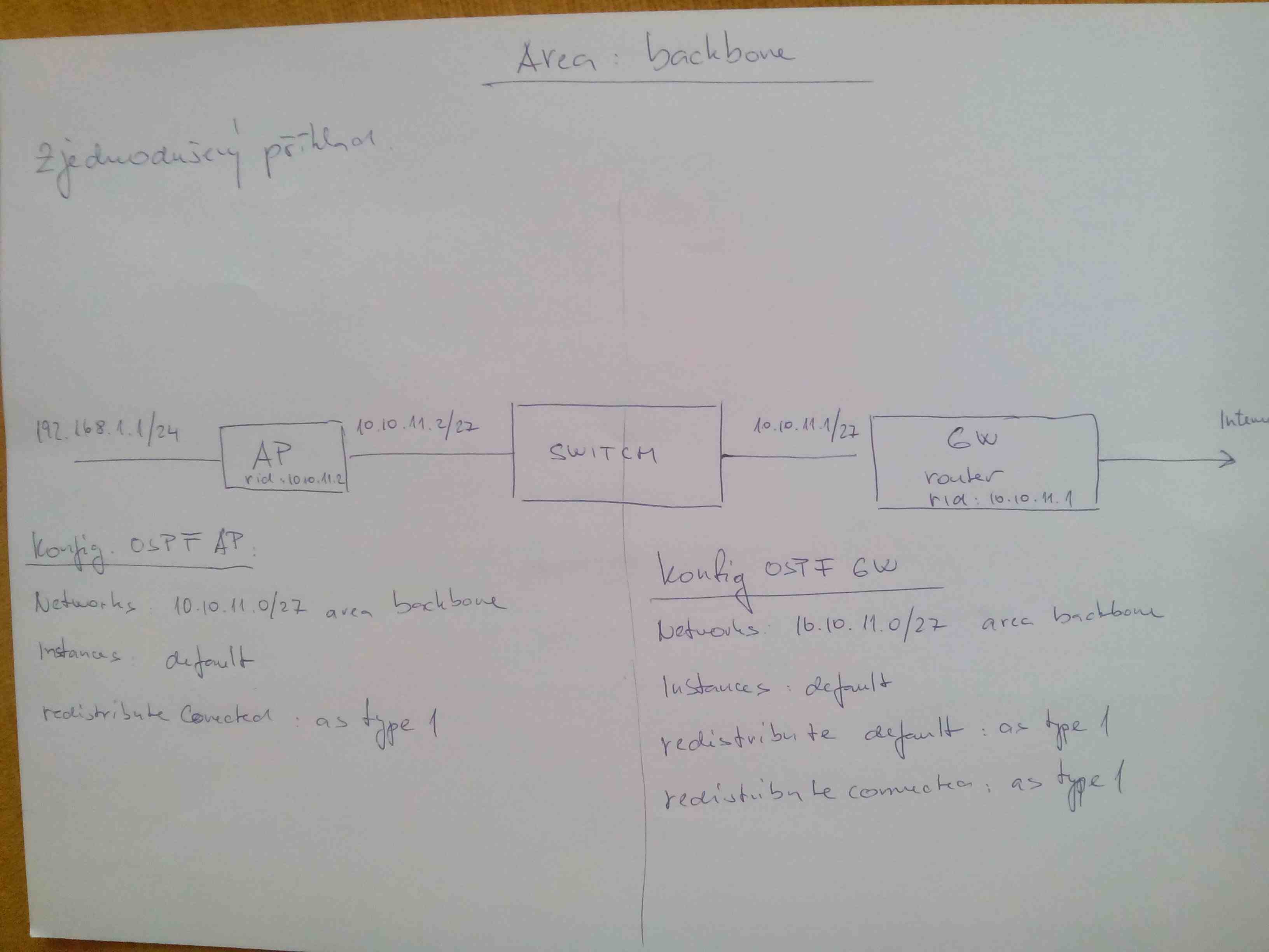

Mohl by mi někdo poradit, proč se přes switch AP a GW nevidí? AP nedostane od GW bránu a naopak GW neví, že za IP 10.10.11.2 se nachází sít 192.168.1.0/24. Příklad je velmi zjednodušen ve skutečnosti je těch AP mnohem více a taky backbone sítí. Může někdo poradit? Díky

Od boku: neprochází ti multicast tím switchem.
zkusil bych na chvilku vyřadit switch a propojit to kabelem na přímo jeslti to bude stejné, také jsem měl podobné problémy ale vždy to bylo někde chybnou konfigurací či překlepem, také to někdy dělal FW.
Neweřešil bych routy, řešil by\ch prvně, zda se routery slyší, takže hledej v /routing ospf neighbors, zda se routery vidí, pokud ne, hledej v logu, pokud nikde nic, tak blokuješ mutlicast nebo ospf protokol, ať už firewall nebo na tom switchi. Pokud se routery uvidí a bude tuna blábolů v logu, tak si nějaké parametry nesedly, časy dead/hello nebo i jen MTU linek, případně ověřování, v logu uvidíš, co se mu nelíbí.
Díky za reakce. Jak píšte switch jsem vyřadil a stejně se v OSPF neighbour nevidí. FW jsem taky zkoušel a že by to dělal ten summití spoj, kterým je GW a AP propojené je divné, ale vyponout a zapnoout bych jej taky mohl.

Diky za rady. Nakonec to byl problém v jednom konci Summitího spoje. Nepropouštěl ospf. Zakon schválnosti funguje....strana hure pristupna.
Tak problém v summitu nebyl. Po 30 min. Opět GW neviděla svoje sousedy.
Zajímavé je a to bych chtěl vysvětlit, když dám na GW rozsah ip/30 a na AP ip/30 tedy P-t-P spoj tak se zařízení normálně spojí a routy se naplní správně.
Co způsobuje, že rozsah na gw ip/27 nefunguje a rozsa ip/30 ano? Je na vině ten summit? Když totiž dám /27 a posílám OSPF přes 5GHZ spoj od mikrotiku, tak se routery vidí!

Někde budeš mít nějakou konfigurační botu. Jakou ... to samozřejmě nevíme.
V logu jsi nějakou chybu viděl?
Naposledy, co jsem měl problém s OSPF, tak to byl zablokovaný Unknown Multicast na 3com switchi. Pravda ... ještě pak dvakrát potom, chybou ve firewallu (jednou to byl drop a druhý špatný NAT). Vše to byly moje chyby. Jinak totiž OSPF funguje tak nějak samo ... V případě mikrotiku občas chybí routy - ale neighbor je navázaný vždy.

Ahoj Díky za ten FW. Měl jsem nastavený na GW 10kový rozsah který měl input akceptovat a neuvědomil jsem si, že jsem přešel na jiný rozsah a pravidlo drop nekompromisně dropovalo. Díky už to frčí.
