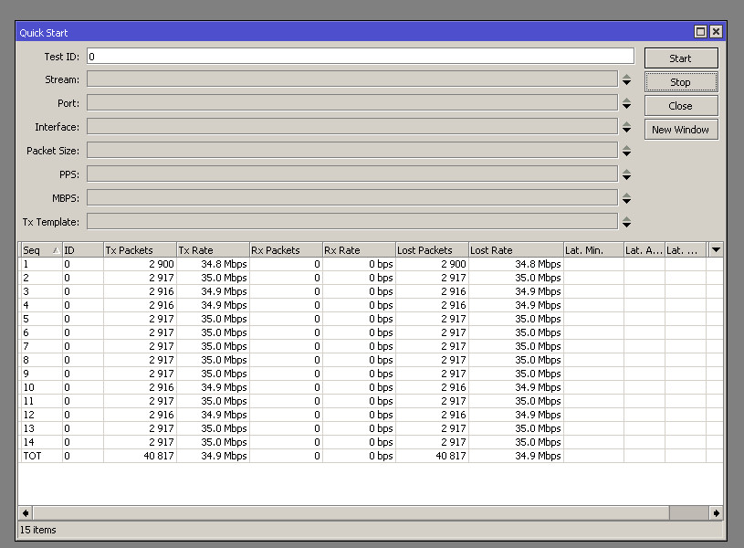

AKo som to zatial nastavil:
1. system traffic generator a tam packet template:
header stack: ip
interface: ether1 (cez ktory je spoj ktory chcem testovat)
data: random
2. system traffic generator streams:
packet size: 1500
MBPS: 30
tx template: packet-template1
potom dam quick start alebo start...tam vyberiem ip, port je dynamic0....
Posiela to len data - nie je schopne to prijimat....

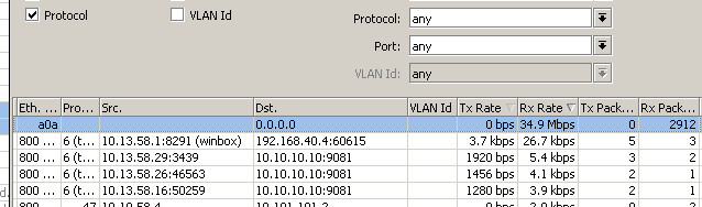

ked som robil torch na ten router kde som robil tcp test, vobec neukazalo tcp test...ale nejaky MAC....
ako dosiahnut aby to robilo tcp test?
a taktiez mi ukazuje lost rate a lost packets, preco?
