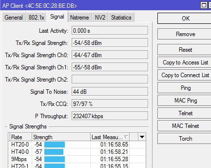

Hola panove,
naskytuje se vam moznost zamezit, aby clovek, který vyrůstal na Ubiquity, si vytrhal vlasy z hlavy s nastavením Mikrotik spoje:)
Nastavuji PtP spoj, antény RBSXTG-5HPacD, vykony stazene, aby signal byl na obou stranach -55/-55 ( tx power default, cesko, antena gain na 10) WDS, 802.11 s WPA2, 20/40Mhz, řežim A/N, žadný acčko
vzdalenost 150m
pingy 0-2 ms,
firmware 6.19

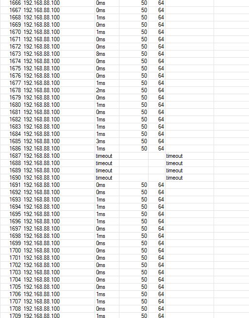

ALE čas od času 3-4 vypadnou
signal, ccq atd v priloze
vim, ze je trochu podezrele, ze maji chainy o 10db jinak signal, je to zatim pridelane jen tak, aby to drzelo, nicmene takovy vliv by to snad mit nemelo.
Prosim o nakopnuti, evidentne ho potřebuju. diky moc!

Za těch 40Mhz by tě měla nakopnout maximálně konkurence, kterou určitě pěkně rušíš a ani si to nepřipouštíš :wink:
jednou sem nechal nechtene nastaveny protocol na unspecified a delalo to hrozny veci...ale to hadam neni asi tvuj pripad co...

dela to i u 20MHz kanalu, wifi spojeni se dle logu nerozpadava, a vypadavaji 3-4 pingy cas od casu, zkratka se to na 10 sekund rozpadne a neprojde trafic.
whiteagle píše:dela to i u 20MHz kanalu, wifi spojeni se dle logu nerozpadava, a vypadavaji 3-4 pingy cas od casu, zkratka se to na 10 sekund rozpadne a neprojde trafic.
To ale není chyba bezdrátu jestli se ti nerozpava na wifi.
Zkus kouknout do logu. Podle mě to bude dělat rozdapávání na ETH nebo něco podobného...

tak pratele - bylo to jako zminoval disk nastavenim bridge na RSTP - evidentne nejaka moje neznalost, diky za pomoc!
