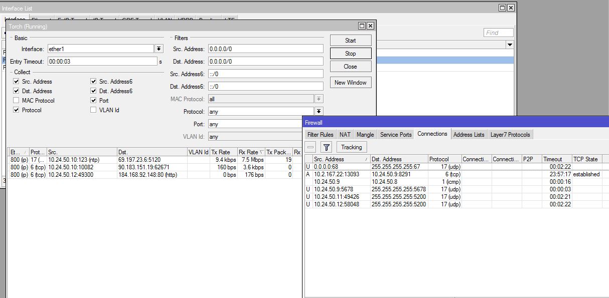

V uvodnom poste pisem a znova opakujem,v conn track tabulke sa ten traffic portu 123 nezobrazuje. Takze mangle ci firewall pravidlo ho nezachytava.
Vid screenshot tuna. Preto som z toho jelen.

Máš ten ether1 a wlan1 v bridgi, že? Pak je jasné, že normálně neprochází přes conntrack a firewall pod /ip firewall, protože se ti provoz přehodí už na L2 a do firewallu nedojde. Takže to buď musíš řezat pomocí "/interface bridge filter" nebo si zapnout aby bridgovaný provoz procházel přes IP firewall a pak ho tma můžeš prznit (/interface bridge settings set use-ip-firewall=yes). Nebo třetí je, že budeš mezi ether a wlan routovat a pak to tím ip firewallem můžeš kazit přímo.

Majklik píše:Máš ten ether1 a wlan1 v bridgi, že? Pak je jasné, že normálně neprochází přes conntrack a firewall pod /ip firewall, protože se ti provoz přehodí už na L2 a do firewallu nedojde. Takže to buď musíš řezat pomocí "/interface bridge filter" nebo si zapnout aby bridgovaný provoz procházel přes IP firewall a pak ho tma můžeš prznit (/interface bridge settings set use-ip-firewall=yes). Nebo třetí je, že budeš mezi ether a wlan routovat a pak to tím ip firewallem můžeš kazit přímo.
Ano je tam bridge, ale skusal som to aj na dalsich routerboardoch v ceste trafficu von po nasej sieti, kde neboli bridge, a tiez to neslo filtrovat... no mozno som nieco zle nastavil na tych dalsich, pravdou je ze laboroval som hlavne na tom kde je ten bridge, aj som ho chcel zrusit .. no ..komplikace by boli.. tak som to nahal tak a napisal sem ci na to niekto kapne ;-).

V tom případě můžeš zkusit na tom koncovém RB u něj (kde je ten bridge mezi ether1 a wlan1) něco jako:
add action=drop chain=forward in-interface=ether1 mac-protocol=ip ip-protocol=udp src-port=123 dst-port=!123

Majklik píše:V tom případě můžeš zkusit na tom koncovém RB u něj (kde je ten bridge mezi ether1 a wlan1) něco jako:
Takuto sialenost by som v zivote nevymyslel. SI BOH. FUNGUJEE.
