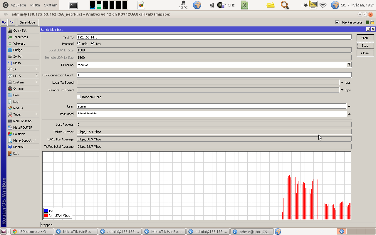

prvním graf je mezi antenama druhy je na router
myslel jsem že to muže dělat fast patch ale ten jsem vypnul děla to to samé..
graf
Snímek obrazovky-1.png (82.51 KiB) Zobrazeno 890 x

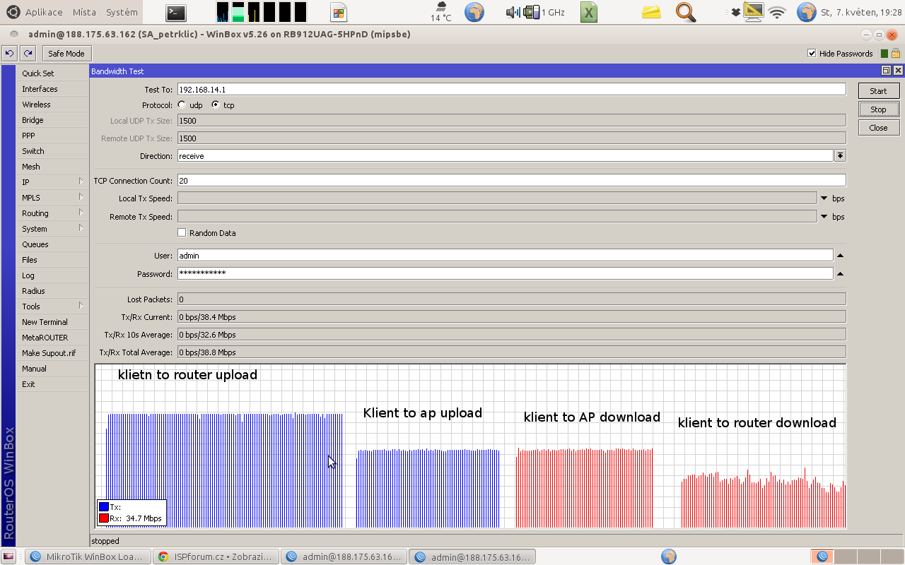

Ještě jsem zkoušel downgrade na 5.26 spoj se stabilizoval...jakožto přenosova rychlost..
ale receive z routeru je porad spatný ješte jedne screen ...muže nekdo poradit jsem fakt v koncich...
Snímek obrazovky-2.png (90.76 KiB) Zobrazeno 890 x
