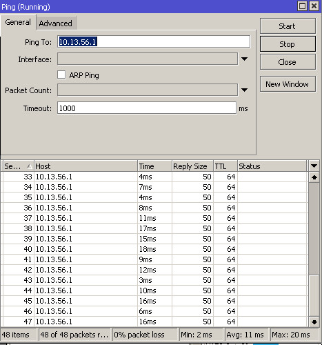

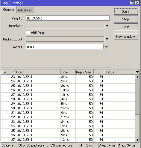

a co sa tyka tej odozvy...tak nevidim rozdiel medzi tdma1 a tdma2 v oboch pripadoch je naho...
tdma 2:
tdma 1:
