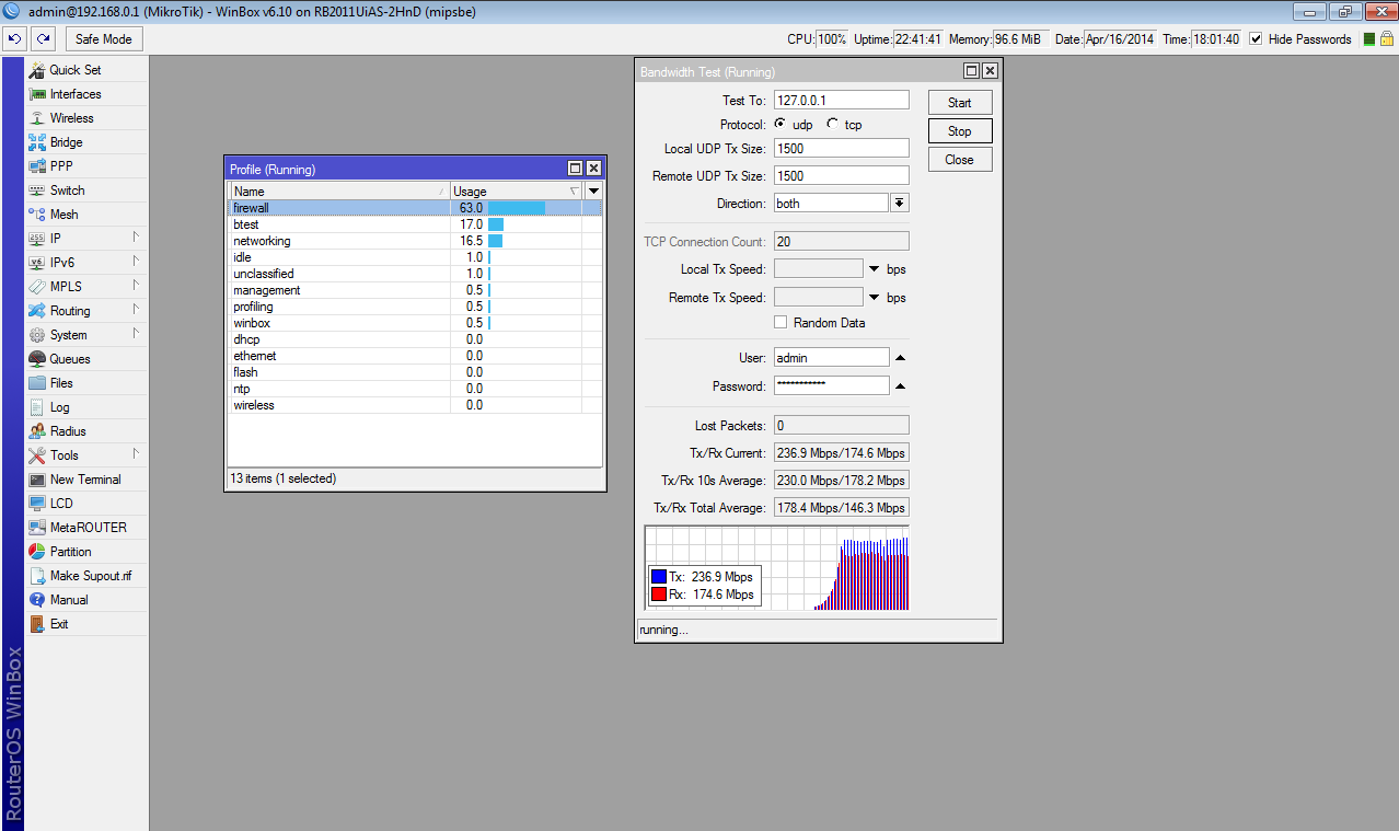

Tak vyťaženie 63% viď. screenshot.
bt - firewall.png (68.76 KiB) Zobrazeno 2533 x

ta 2011 te vic neda pro Bteste.

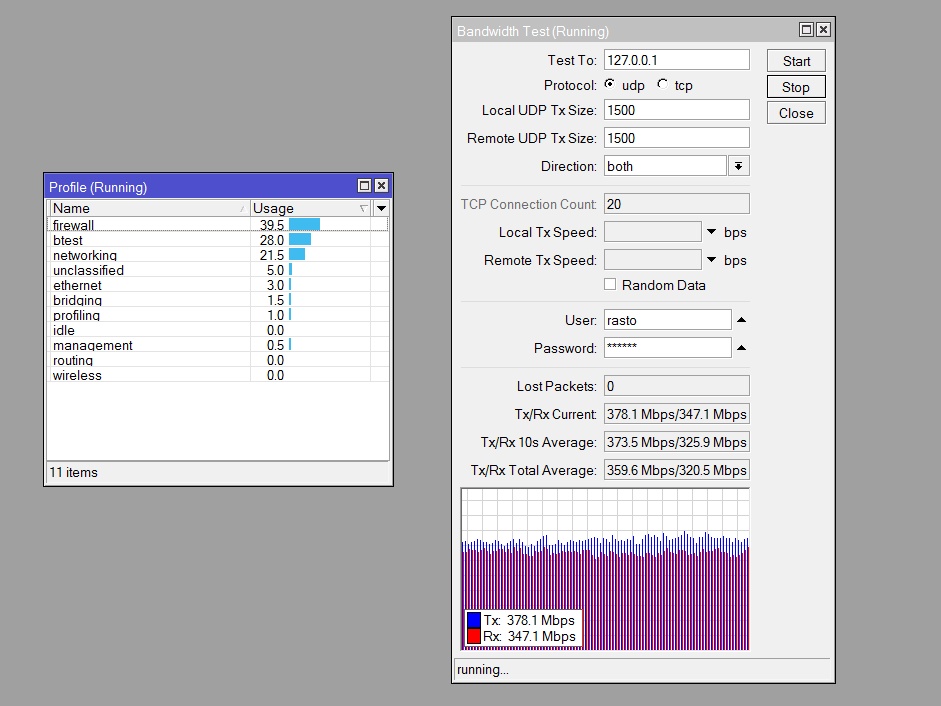

Ja mam tu prieputstnost na 2011 kus vyssiu ...
Aj ked pravidla FW mam kus inac a menej.

Pre istotu napisem, ze pokial cakas odpoved odo mna tak ju neviem a tiez ma zajima v com mas problem.
Iba som si spravil u seba rovnaky test ako robis ty a vysledky som mal ine. Tak som ich tu pre istotu pastol.
Nieco tipujem ale guru nie som ... a dohady tu pisat nechcem.
S mikrotikmi iba zacinam.
PS:
Ak mas zaujem na SZ ti mozem pripadne poslat demo mojej domacej 2011 pripadne skype kontakt.
ono to fakt funguje :-D
