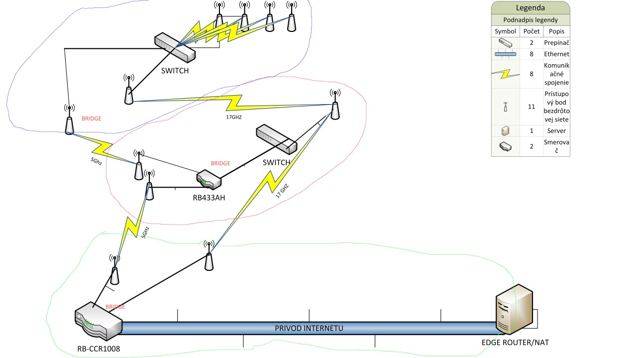

keksik
- Příspěvky: 646
Ahoj, pridam sa k teme, snad niekto si dotaz vsimne a bude vediet poradit. Na scheme je zapojenie siete.
Zaujimave, ze bez toho aby som nieco nastavoval-samozejme v sw bridge povlene RSTP mi toto 110% fungovalo kym to cervenym oznacne ficalo na PC routri s x86 Mikrotikom.
Akonahle som tam dal RG433GL /nie AH ako je na scheme/ uz to nejede a rstp sa sprava ako splaseny kon
Cize su tam dva skoky za sebou. Primarne to ide cez 17Ghz. Akonahle sa niektora 17g trasa prerusi RSTP ma najst nahradnu ku zdroju Intrenetu cez 5Ghz spoje. Co cez PC slo genialne ale na tom posratom RB433GL nem.
Uz som stary na to aby som pochopil tym vsetkym pojmom co s RSTP suvisia, tak ma prosim neodporucajte na manual
Tak prosim ak sa da o presne info akuy parameter na bridgoch nastavit na tych troch mikrotikoch - vid v obrazku BRIDGE. Dakujem.

Jak máš nastavené ty bridge?
To máš celou síť takhle zbridgovanou? Nebylo by lepší to routovat?
keksik
- Příspěvky: 646
Petr S. píše:Jak máš nastavené ty bridge?
Jaajm zbytocne otazky
Na Miktorikoch su wlan a Eth rozhrania v briodge a bridge ma defaultne hodnoty. Ide mi o ponastavovanie tych podleobnych parametyrov u bridge ako sa tuna pise, root, point to point, edge, priorita.. atd atd.
