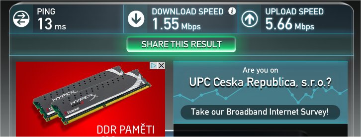

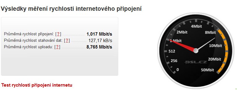

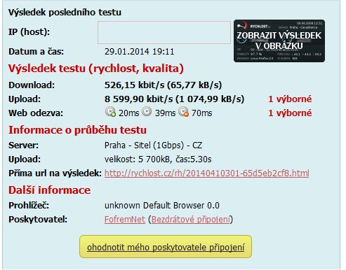

resim problem kdy 2 den blbne zatim jen 2 klientum na 2 sektorech AP bodu DL. meli by mit oba 10M, merenim na netu ruznymi merici apod. se dostanu na max 2M, spise mene. ALe odezva i UpLoad je zcela OK !!! CCQ i signaly taky OK. pokud delam BTest na router u AP nebo i hlavni server, taky OK !
co to je za hlod ? klienti maj RoS 5.25, zmena na 6.4 neudelala nic, to same RB750GL, zmena z 5.20 na 6.4 neprinesla nic noveho, pro jistotu vymena za jiny taky s 6.4 a furt
to same... 750tka dela jen obyc NAT, cpu se flaka do 10% + -
problem vznikl ze dne na den, bez jakehokoliv zasahu do konfigurace. Od jinych nemam info ze by se jim spojeni nejak plazilo, predpokladam tedy ze jedou ostatni ok.
Příspěvekod KoZLiCeK » 11 years ago
a takový obyčejný restart nepomohl?
samozrejme vse proslo restartem...cekam na odezvu od klienta esi ok ci ne :roll:
zkusil sem i s jinou jednotkou, najel sem do mista pokryti, pripojil se a ten samy pruser...
uz faqt nevim, spise nez co sem vymenil je mene veci co sem nevymenil, zbyvaj snad jen uz RBcka, je tam 2x RB912, napeti ok (22,6V).
chtel sem udelat upgrade FW v tech RB912 beznou metodou drag and drop soubory do winboxu lognuteho do onoho RB a i toto kopceni se plaz jak svina...na jinem kusu prekopceno do 15-20sec., ted za ten samy cas stezi 1/10 z celku.
edit : mozna nalezen vinik, nechapu proc BTest apod. jedou ok a bezna komunikace ne...zrejme port v RB na ktery je Ray napojen neni uplne fit a nebo POE ve zdroji / ETH kabl...zitra to povymenuji secko !
