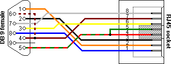

Ten kabel mám, ale to má dva seriál konce, a v rb2011 je to v rj45, tak proto by bodlo to zapojení nebo typ na redukci rj45-com

A ten nový jsem umrtvil viz výše. Prosto teď pořád sháním to zapojení z 232 na rj - zatím bez úspěchu

zkoušel jsi google?
http://www.allpinouts.org/index.php/Cis ... to_DB9_Pin
Nebo si ho někde kup už hotovej
http://www.amazon.com/Cisco-Console-Cab ... B000GL3MOY

Ten kabel, zkusím dle schématu a uvidom, zda se to chytne.

Kabel hotový, a píše to. Kernel not found, netinstall se pořád nechytá, tak zbývá to nahrát přes seriák? Ale jak? Help . Dík
