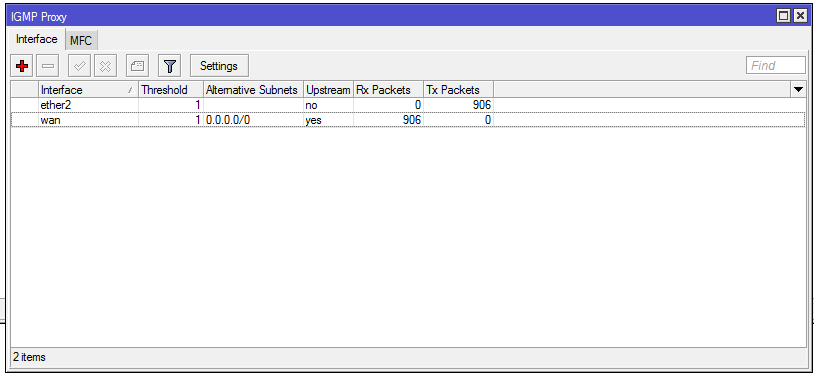

Dobrý den,
poskytovatel netu poskytuje i IPTV přes VLC player.
Nedaří se mi to rozchodit přes mikrotika. Mohli by jste prosím poradit jak na to? zkoušel jsem to podle tohoto ale nedaří se :( http://www.youtube.com/watch?v=8Vo9NRrLRmg
děkuji

co to resit treba s poskytovatelem ? :roll:
vsn
Příspěvky: 20
Příspěvekod vsn » 11 years ago
poskytovatel to pustil ... že já mám router jemu může být jedno ... na stránkách má i návod jak to rozchodit v PC ale router je čistě uživatelská věc ...
poradíš jak v MK nastavit aby to fungovalo?
vsn
Příspěvky: 20
poradíte někdo prosím? pokud nastavím kabel napřímo tak to frčí tak jak má ... takže je to jen v nastavení mikrotika
už jsem na to přišel ...
pro ostatní:
jen trochu problém, že se to škube přes WIFI ... + vyletí na wifi i pingy.... záhada

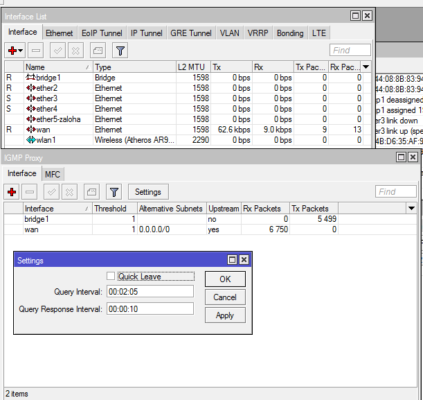

Skúšal som nastavenie dľa návodu a prihodila sa mi zaujímavá chyba. IPTV funguje iba cca 20 sekúnd. Potom koniec. Po reštarte CCRka opäť načíta MFC, VLC player načíta playlist a fungujeme cca 20s potom sa stratia záznami v MFC a VLC už nič :( pokial sa prehodím pred CCR tak všetko v poriadku. Niekto čo by poradil? rsp aké máte časovanie v query int a query resp? ešte prípadnejšie niekto s dmo prístupom na odkukanie IGMP-proxy? Vďaka
vsn
Příspěvky: 20
mám to takto:

vsn píše:mám to takto:
ok vďaka, mám to rovnako a prd makový. Máš aj niečo špeciálne vo firewalle? okrem povoleného IGMP na inpute?
Diky
vsn
Příspěvky: 20
ne, do Firewallu jsem nepsal vůbec nic ... ani žádný povolení ničeho ... jen maškarádu na WAN...
