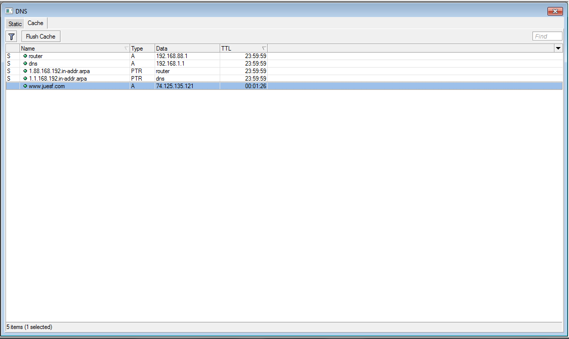

Mam takový blbý dotaz. Když se přihlásím do mikrotiku do DNS, tak mi pořad v DNS keši vyskakuje jedna stránka. Hned jak to flustnu tak tam je. Když vypnu všechny DNS servery tak se tam pořad ukazuje viz printscreen. Myslim si že je volána z mikrotiku. Napada někoho co se tam mohlo stat ?

Dělá to tohle: http://screencast.com/t/9yx2sGLMOIVD

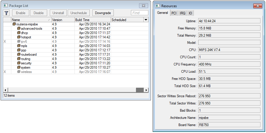

Je to RB750 a nemyslím si, že jsem ji aktualizoval.

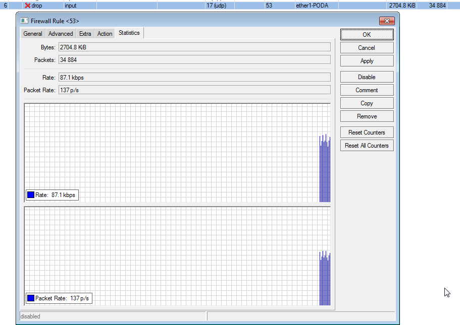

Mno, tak jsem se díval do "svého" firewallu a mám to tam taky... Ten DNS dotaz přichází z wan z různých ip, vypadá to jako nějakej boot. Stačí zaříznout DNS z wan a je pokoj.
Pořad tomu moc nerozumím. Jak to může přicházet z venku když mam DNS vypnuty ? jaké pravidlo udělat aby se to droplo na firewallu ( nebo legovalo z jakého PC ten dotaz přichází ? ). Asi trochu nechápu jak ta služba DNS na Mikrotiku funguje.
Tohle ti bude logovat, kdo se dotazuje na ten router na DNS:
/ip firewall filter add chain=input protocol=tcp dst-port=53 action=log log-prefix=DNSotrava connection-state=new place-before=1
/ip firewall filter add chain=input protocol=udp dst-port=53 action=log log-prefix=DNSotrava connection-state=new place-before=1
Pokud ve firewallu neblokuješ přístup na port 53 (TCP i UDP) a je nastaveno v /ip dns allow remote request, tak se může ptát kdokoliv.

Jo, tohle jsem u jednoho klienta řešil. Myslím, že i ty IP jsou stejné (minimálně ruské jméno z Belize je mi hodně povědomé). On tedy není u nás, ale u "konkurence". Ale firewall prázdný ... a DNS povolené remote request (což oni tak mají). SXTčko procesor stabilně na 100% Asi se nějak rozmáhá globální útok.
A nejvtipnější je ta první IP: owner = DDoS-Guard.net
Z Ruska, z Rostova na Donu.
