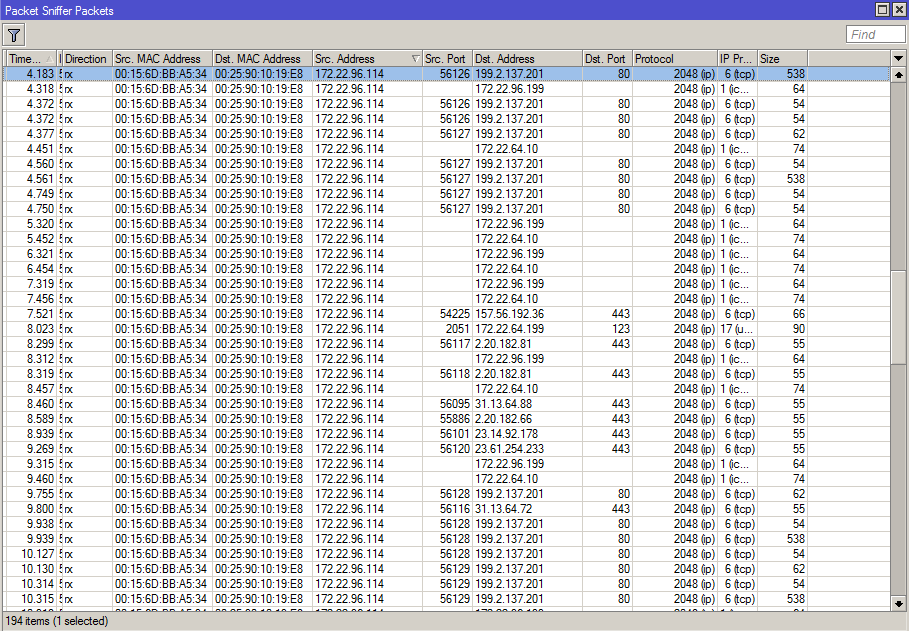

Ten packet sniff na tom AP1 na ether portu je snad na 10 sekund a uvidíš, zd z toho leze správná MAC.
Nebo jeslti je brána ven také ROS, tka si můžeš tne sniff pustit na portu brány.
sub_zero
Příspěvky: 1741
Bydliště: Olomouc
vypadá to ok... MAC sedí. Zkoušel jsem i najít ostatní MAC klientů, kterí jsou připojení přes stejné AP a všechny na tom portu switche jsou. Jen tahle ne...
