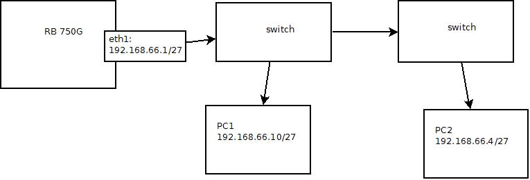

po dlhej dobe rieseni preco mi CPU na jednej RB750G ide sem tam na 100% som dospel k zahadnej veci.
Zapojenie podla diagramu a ked PC2 da kopirovat subory z PC1 tak ked si otvorim RB 750G a interface, cely tok dat ukazuje ako keby isiel cez eth1 (cca 96 Mb/s) co sposobuje totalne vytazenie CPU. Pri tom by to malo ist len cez switche vobec nechapem preco sa to drbe aj do mk???
viete mi niekto vysvetlit preco?? samozrejme switche su tam obycajne tp-linkace....
stahovanie dat cez switch...
Třeba stačí, aby na tm RB750 omylem na ether1 portu bylo zapnuté proxy arp, pak se snadno stane, že veškerý provoz v LAN jde skrz něj.
hmm no diki za postreh mrknem to a dam vediet... mna uz napadal ci to nejde cez broadcast ked to dojde aj na masinu ale tak kuknem tu proxy srandu a uvidime

zkontroloval bych :
- zda obe PC maji opravdu nstavene IP tak jak pises = zda jsou v jedne siti. POkud nejsou pak zrejme pouzivaji RBco jako defaultni gateway
Pokud jsou IP v poradku tak bych kontroloval
1) na jake macky chodi packety z tech PCcek (tj jestli packet dst ma MACku druheho PC - a pokud ne tak bych se dival ci je to MACka)
2) kouknul bych na switche za kterymi porty ty MACKy vidi
Dal je mozne kontrolovat ARP provoz - kdo odpovida na ARP dotazy z PCcek (zda druhe PC nebo neco jineho)
no ip su stopercent spravne... je tam dhcp z RB750g to som pozrel a keby to slo cez gateway by bol polovicny tok dat....
dalsia vec co sa mi pozdava je dobra poznamka ci to nie je hub... tymto by sa to vysvetlilo keby ten prvy bol hub by to davalo zmysel ale nie je to tak....
ten prvy switch je asus WL-520gC v nom je nahraty dd-wrt a je v mode bridge.... a dalsi je tp-link 5 portovy...- 100% switch...
skusim ten proxy kuknut a potom dam vedeit ale je to zaujimavy jav.. pretoze nerobilo to od zaciatku zacalo to az teraz a konfiguracia sa nemenila ale tak nejakym nedopatrim sa tne proxy mohol zapnut nic ked budem pri tom to kuknem...
