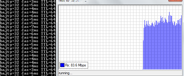

Jake tam mas RB? Jenom pigtaily nebo nejake koaxy?? Scan z obou smeru?? Freq usage z obou smeru??? U me slape na 2,2km viz screen nize (TCP).... Pri celodenním testu odezva stejna, rychlost neklesne pod 50Mbit... Ruseni stredni cca 20 ap ve scanu vetsina s velkym provozem
