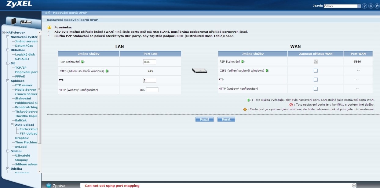

Díky za pomoc. Nastavení jsem udělal podle návodu, ale pořád se na ftp nemohu dostat. Resp. dostanu se na něj pomocí lokální IP, to je jasné. Stejně tak je pomocí veřejné IP a nového (změněného) čísla portu dostanu na ftp RB, ale na NAS se nedostanu. NAS má ale v nastavení položku "Mapování portů UPnP", což jsem pochopil, že slouží jednak ke změně čísla portu jednotlivých služeb, ale i k jejich zpřístupnění zvenčí. Je to tak možné? Každopadně když zaškrtnu políčko u "Zapnout přístup WAN" a napíšu libovolné číslo portu, po uložení tam toto již není a dole to píše chybu. Toto je patrné ze screenu, který přidávám...
Díky za další tipy
Díky za další tipy

S NAS ti neporadím, nepoužívam tieto zariadenia.
Na preklade ti nemá čo nefungovať je to jednoduchý príkaz. Snáď len to, že to nemožes skúšat z tvojej vnútornej siete na vonkajšiu IP, packety by ti vracal NAS nie naspať na verejku ale priamo do PC a ten by ich zahodil pre nesprávnu IP. Vyskúšaj to z niekade inakade nie zo svojej LAN

Díky. I když to zkouším odjinud, stále se dostanu pouze na FTP toho RouterBoardu, ale na NAS se mi dostat nedaří...
Zkusím ještě něco udělat s tím NASem...

Robí ti ten RB aj masqueradu pre prístup z vnútornej do internetu? ak ano presuň si pravidlo DST-NAT nad tú masqueradu
MTCNA, MTCRE, MTCTCE a furt toho viem málo
Problém vyřešen, díky za pomoc Noxus28! Jinak ftp funguje poměrně dle představ, takže spokojenost
