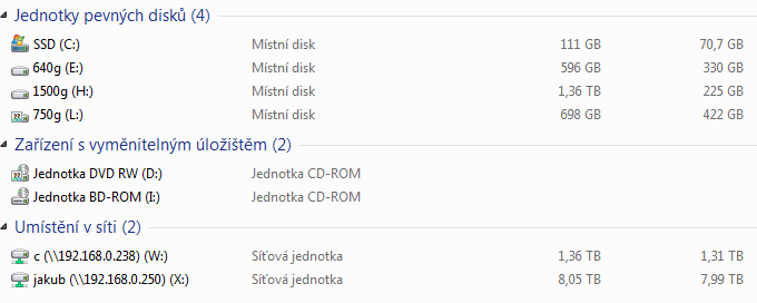

Myslim, že tohle mi přes pptp taky nejde, nevim proč, ještě jsem to nezkoumal...
nicméně mam dva bordy a mezi nima gre tunel, a pak vidim disky jak chceš ty..
- gre.png (18.24 KiB) Zobrazeno 2846 x
