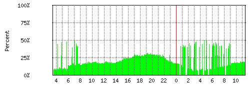

Když je konektivita ve špiččce, tak nejde cpu v průměru přes 30%. Když se připojím hned po najetí, tak je procesor bez vytížení. Párkrát jsem byl na připojen winboxem a zkoumal. Při tom jsem byl svědkem výpadku a nezaznamenal jsme nárust CPU před tím výpadkem. V době kdy dochází k výpadků ale graf vypadá poněkud divně.
příloha
Magic
Příspěvky: 66
Příspěvekod Magic » 12 years ago
Ten graf je z dneška. Párkrát jsem ho restartl sám když jsem nahrával novou verzi, nebo vypínal a zapínal balíčky. Dnes to bylo extrémní.
